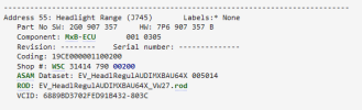

Maar als ik het goed begrijp zou je op deze website dus het onderdeelnummer van de matrix koplamp BCM moeten kunnen invullen en dan komt er een software version uit gerold, mits deze op flashinfo staat.
Volkswagen  Polo AW
HW onderdeelnummer is dan dus 7P6 907 357 B denk ik? Dit is overigens niet mijn auto-scan, maar van een andere polo met de matrix koplampen. Stond op het ross-tech forum.
Als je dat dan invult op flashinfo krijg je wel een aantal software versies, maar verder geen idee wat het software nummer in deze autoscan zou moeten zijn.. dus moeilijk te vergelijken.
Volkswagen  Polo AW
in jouw scan is je SW nummer 0305, je hebt meestal ook nog twee lamp modules op adres D6 en D7. en je A5 module is ook onderdeel van je DLA.
Top, dan ben ik eruit. Zal eens een auto-scan voor de beurt en daarna. Kijken of er nog wat verandert.
Thanks iichel!
