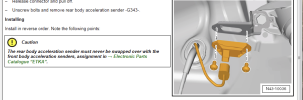

Het DCC heeft 3 rijhoogte sensoren (LV RV LA) en 3 acceleromters nodig om te functioneren.
De accelerometer links achter zit op een PQ35 auto links achter, in de wielkuip.
Ik heb niet zoveel zin om daar een sensor op te hangen want dat is veel werk. En binnen zit ie droog.
Dus daar heb ik een steuntje voor gemaakt die nu achter de kofferbakbekleding zit.
