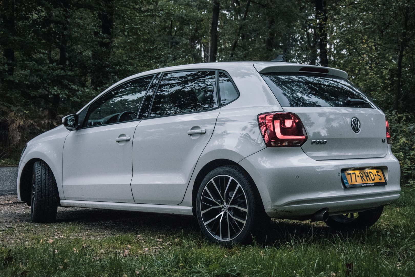

De Parabolica velgen zien er inderdaad mooi uit al zeg ik het zelf. Heb ze zelf er ook onder zitten.
PS: Ik zal mijzelf z.s.m. even netjes voorstellen.
ziet er zeker mooi uit !
is jou auto nou ook nog verlaagd?
@onlylyon haha bedankt, ik had zelf al iets op het oog.
Mijn schoonvader werkt in de banden/velgen branche en die had misschien nog iets leuks. dus daar eerst even een kijkje nemen
Nee, hij is niet verlaagd.
