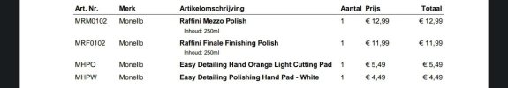

Je kan een oranje monello handpad aanschaffen en medium polijstmiddel.
Koop een paar zachte microfiber doeken bij.
Machinaal is beste maar met een handpad kan je ook verbetering behalen.

Je kan een medium polish pakken van Monello (Mezzo) en een oranje hex logic pad (medium)
Als je dan nog wat kleine krasjes hebt, eventueel Monello Finale met een zachtere hex logic handpad.
Menzerna heeft ook diverse polish die je als starter kan pakken.
Machinaal geeft wel beste resultaat ;)
