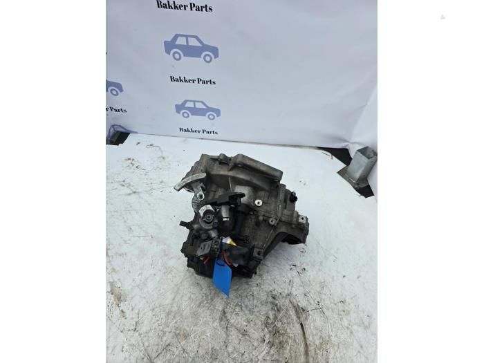

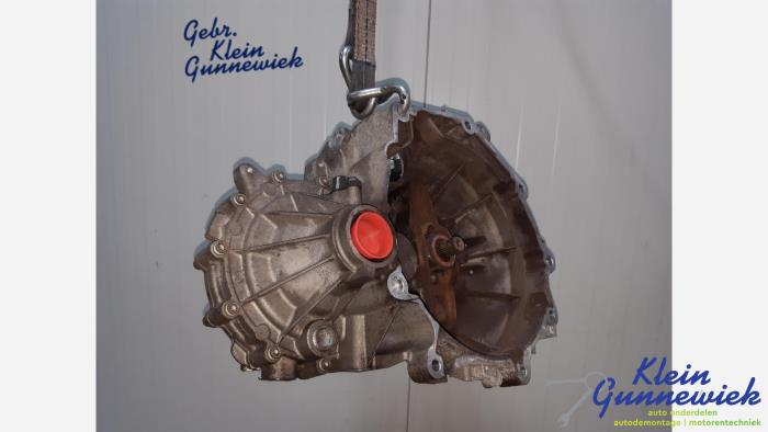

@Philippe Hierbij een site, maar er zijn er meerdere. Let er op dat de versnellingsbak code overeenkomt met de code van je huidige bak. Die code staat op de witte sticker in je kofferbak, in je serviceboekje of (vanzelfsprekend) op de bak zelf.
ik heb net een leverancier via onderdelenlijn gevonden die bak voor 786 aan biedt en dan voor 150 euro om wisselt samen met een nieuwe koppeling die ik dan aan schaf, verder komt er nog 60 euro olie bij, hij zegt wel dat ook de olie van de bak om de 30k ververst moet worden , ik ben dan voor 1100-1200 helemaal klaar met de bak en de koppeling, dat vind ik wel een nette prijs, en het zou binnen 4-6 uur gewisseld kunnen worden.
als ik een nieuwe koppeling koop is SACHS 3000950019 dan een goede koppeling of zijn er betere prijs/kwaliteit koppelingen?
Volkswagen  Polo 6r
@Philippe is dat een versnellingsbak met dezelfde bak code en hoeveel km heeft die gelopen? Krijg je garantie op de versnellingsbak? Genoemde prijs is inclusief BTW en krijg je een factuur? Heb je online gekeken of er reviews van dat bedrijf te zien zijn, niet alle demontage bedrijven staan goed bekend. Sachs is wel een goed merk.
Seat  Arona 2020
Ik heb net nog even gekeken, op de versnellingsbak zelf, deze komt niet overeen met de sticker achterin, de versnellingsbak geeft code GX2 aan terwijl de sticker code MTH aan geeft,
Weet iemand wat op het motorblok de motor code staat? misschien dat dit ook afwijkt van de Stikker..
de revisie bak online heeft ook de code MTH, de prijs is inc btw factuur en 12.maanden garantie, ze hebben goede reviews als ik google maps moet geloven, dit is de site https://www.onderdelenlijn.nl/auto-...derdeel/versnellingsbak/onderdeelid/14425523/
Ziet er goed uit allemaal. GX2 lijkt mij geen code, komt ook voor bij andere VW versnellingsbakken. Dat bedrijf zal het wel weten, ze zijn gespecialiseerd in versnellingsbakken. Wil je ons op de hoogte houden?
De motor is ergens in 2013-2014 vervangen, maar het is wel nog altijd een 1.2 tsi met 105pk, ik weet niet of er verschillen motor type/codes zijn uitgebracht met dezelfde specificaties, vandaar dat ik het op de motor zelf ergens wil zoeken om het echt 100% zeker wil weten.
