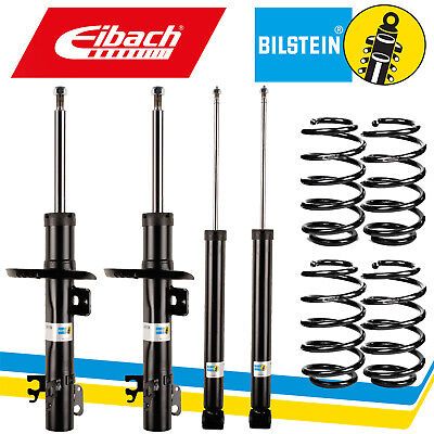

voor het onderstel heb ik een mooi setje Billstein OEM varianten gevonden, ze hebben ook een verlaging van 25mm voor en 30 achter:

Zelf schokdempers vervangen is prima te doen hoor! Dat heb je in een paar uurtjes wel gedaan.
Als je je oude veren overzet moet je wel een apparaat hebben om de veer bij elkaar te klemmen, dus een beetje ervaring met knutselen is wel handig. Doe je dit niet dan wordt het wel levensgevaarlijk (de veer kan wegschieten en ik heb filmpjes op het internet voorbij gezien dat iemand dat rakelings langs zijn hoofd kreeg)
Verder moet je dan de aandrijfassen loshalen, ophanging los en wat andere zaken er omheen los. Veerpoot aan de bovenkant heb ik losgehaald met luchtsleutel en vastgezet (voorzichtig) met de luchtsleutel, vastzetten kun je uiteindelijk weer doen als hij in zijn veren zakt, dan zit de boel vast genoeg om er een flinke hengst aan te geven!
Ik heb ze zelf vervangen bij een kameraad van mijn vader, die heeft een brug en heeft dit zelf vaker gedaan. Zoals ik zei, voor al het stuk met de veren overzetten is tricky en daar heb je wel speciale tools voor nodig, maar als je ergens een DHZ garage vindt met al het gereedschap inbegrepen is het wel te doen!
