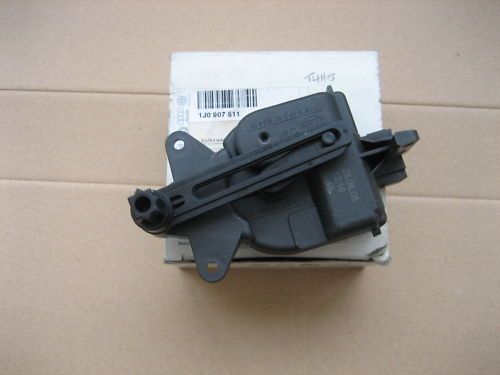

Een 'Basic Setting' is nodig wanneer de Climatronic wordt vervangen, opnieuw wordt gecodeerd, of er wordt een motor(onderdeel) in vervangen.
Ga als volgt te werk:
  • auto op contact;
  • wis alle foutcodes die in in climatronic zitten;
  • ga naar [08 - Airco/Verwarming / Climate Control / Auto HVAC / Climatronic]
  • ga naar [Basic Settings - 04]
  • de verschillende aansturingsmotoren worden nu aangestuurd, de basisinstelling is succesvol afgelopen als alle teruggekoppelde waardes 0 zijn.
Hierbij de procedure
Waarderingen: SoloPolo
Dank! Heb de basic settings gereset maar de beide foutcodes blijven.

Address 08: Auto HVAC Labels: 6Q0-820-045.LBL
Controller: 6Q0 820 045
Component: Klimaanlage X0840
VCID: EAA7C1AB8567
2 Faults Found:
01596 - Motor for Outside/Recirculated Air Flap (V154)
30-00 - Open or Short to Plus
55-00 - Adaptation Not Successful

Dat wordt dan toch vervangen..
Volgens mij is dit hem, maar voor zekerheid zou je even het onderdeelnummer moeten opzoeken
Heb mijn monteur er naar laten kijken en volgens hem doet de klep wel wat. Vervangen vindt hij vooralsnog niet nodig en later wil hij nog even onder het dashboard kijken. Wel constateerde hij dat de aircopomp wat traag werkt, hetgeen verklaart waarom het vrij lang duurt voordat het koel is in de auto bij hitte.
