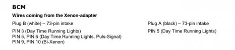

Er staan op de kabel afkomend van de xenon adapter kleur afkortingen (wat ik denk) in duits.
Kan iemand mij helpen met ontcijferen?
GN = .......
VI = ........
WS = ........
BL = ......
Deze moeten dus op de onderstaande plaatje op de bcm stekkers aangesloten worden alleen snap ik het niet.
Plaatje:
En dit is de foto wat van de adapter xenon afkomt :
Ghahhahaha komt goed!
Maar als ik de plaatje van kufatec zie dan weet ik niet welke kleur op welke pin moet klopt dit?
Of bedoelen ze wat anders?
Ik bedoel welke kleur moet nou op welke pin?
Mail hun anders even, ze kunnen ze precies vertellen hoe en wat.

Weet iemand van de polo 6r de pinout van de bcm? Wellicht dat daar de kleuren bij staan van de pin.
Ik heb ze een mail gestuurd alleen krijg ik daar op zijn vroegst waarschijnlijk maandag pas antwoord op.
7h0937090b z12
Die kun je vinden op 302 Found . Wel een creditcard nodig en het chassisnummer. Via zoeken op 'gasontlading' of 'xenon' of 'bcm' zoeken. En als je geluk hebt dat hebben ze dat bij een 2014 auto vrijgegeven :P
