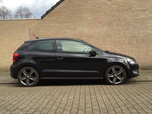

Ik heb een polo 6r 1.2 80PK ik heb hem verlaagd met de originele schokbrekers maar met eibach veren, gaat goed en het is geen stuiterbak. Ik zal 3 foto's plaatsen 1 niet verlaagd en met 17 inch 7j en 215/40/17 en in de winter staat hij op bluemotion velgen 15 inch
    574.4 KB · Weergaven: 270

Dat ziet er wel mooi uit André1968 als die van mij er zo uit komt te zien ben ik zeker tevreden en ook nog eens niet te veel comfort inleveren:)
Bedankt Peter Huisman, comfort verlies valt reuze mee, even over de verlaging, hij staat op de originele schokbrekers met eibach veren, voor 25mm gezakt en achter 30mm. Ik kan nu nog op een normale manier de drempels nemen.
Ja dat is ook wat ik zou willen, originele dempers en alleen de verlaging veren, weet alleen niet of ik achter wel 30mm moet doen:)
