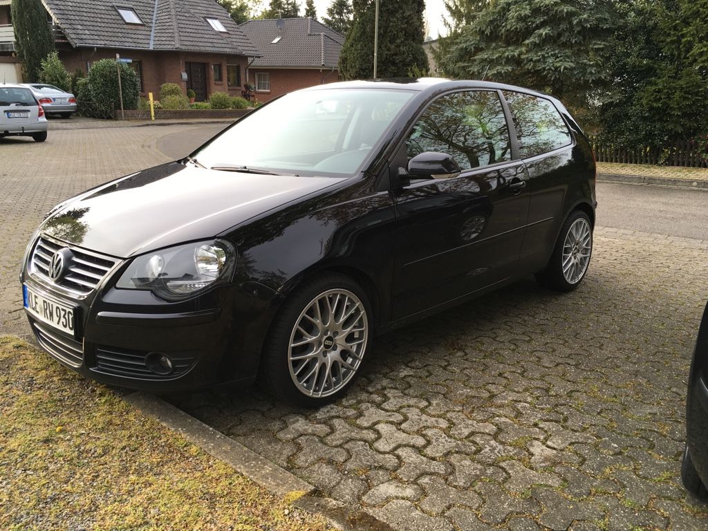

Bij kameraad gedaan op de brug.
als alles mee zit 10 minuten.
Banden hoeven er niet voor af.
Spanning vanaf halen, veer tussen weg en rubber vervangen.
Piece of Koekie.
Oftewel bovenste moer de veerpoot eraf en dan rubber eraf trekken? Maar wat maakt het verschil nou ? En de prijs natuurlijk
De achteras zit onderaan bij de veer vast met een bout, deze moet eruit. Maar dan moet eerst spanning eraf.
als bout er uit is kun je veer wegpakken en rubber vervangen. En dan weer alles monteren.
Het verschil pakweg 5mm.
5mm maar?
ja 5mm maar.
Maar het is net even dat verschil. en het oogt wel meteen anders.
De prijs was meen ik 20 euro ( Via @iichel besteld )
Dus prima het gokken waard.
5mm maar?
ja 5mm maar.
