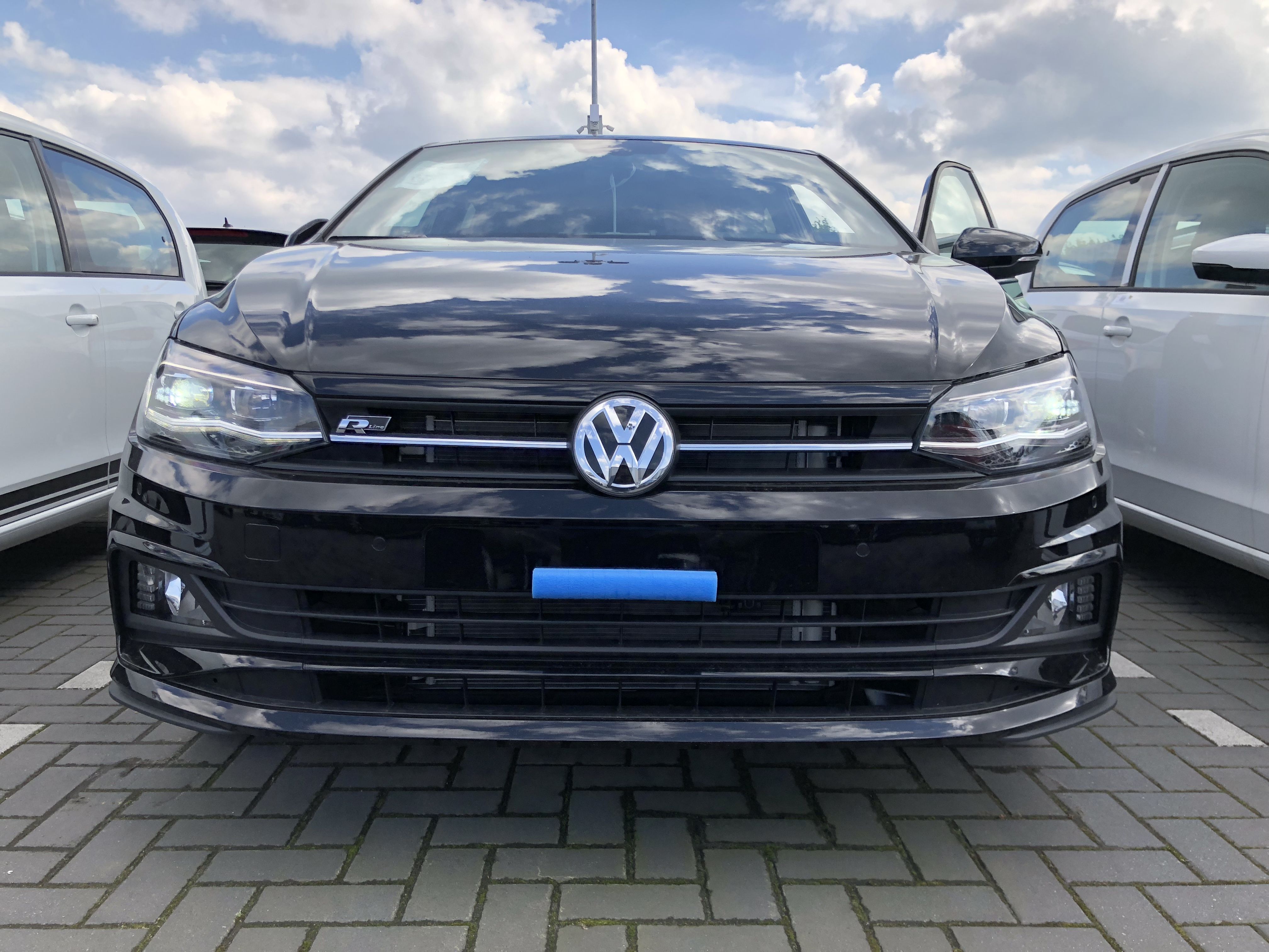

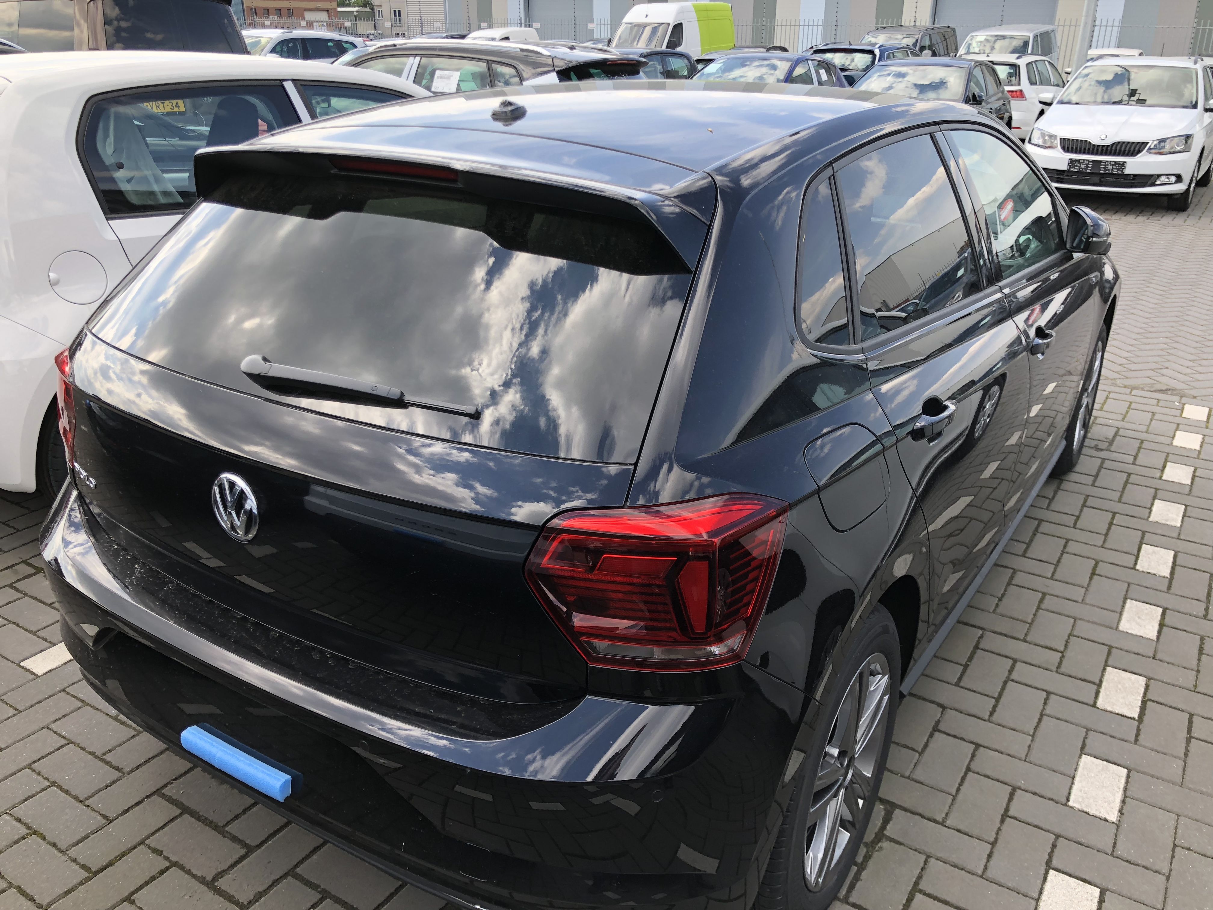

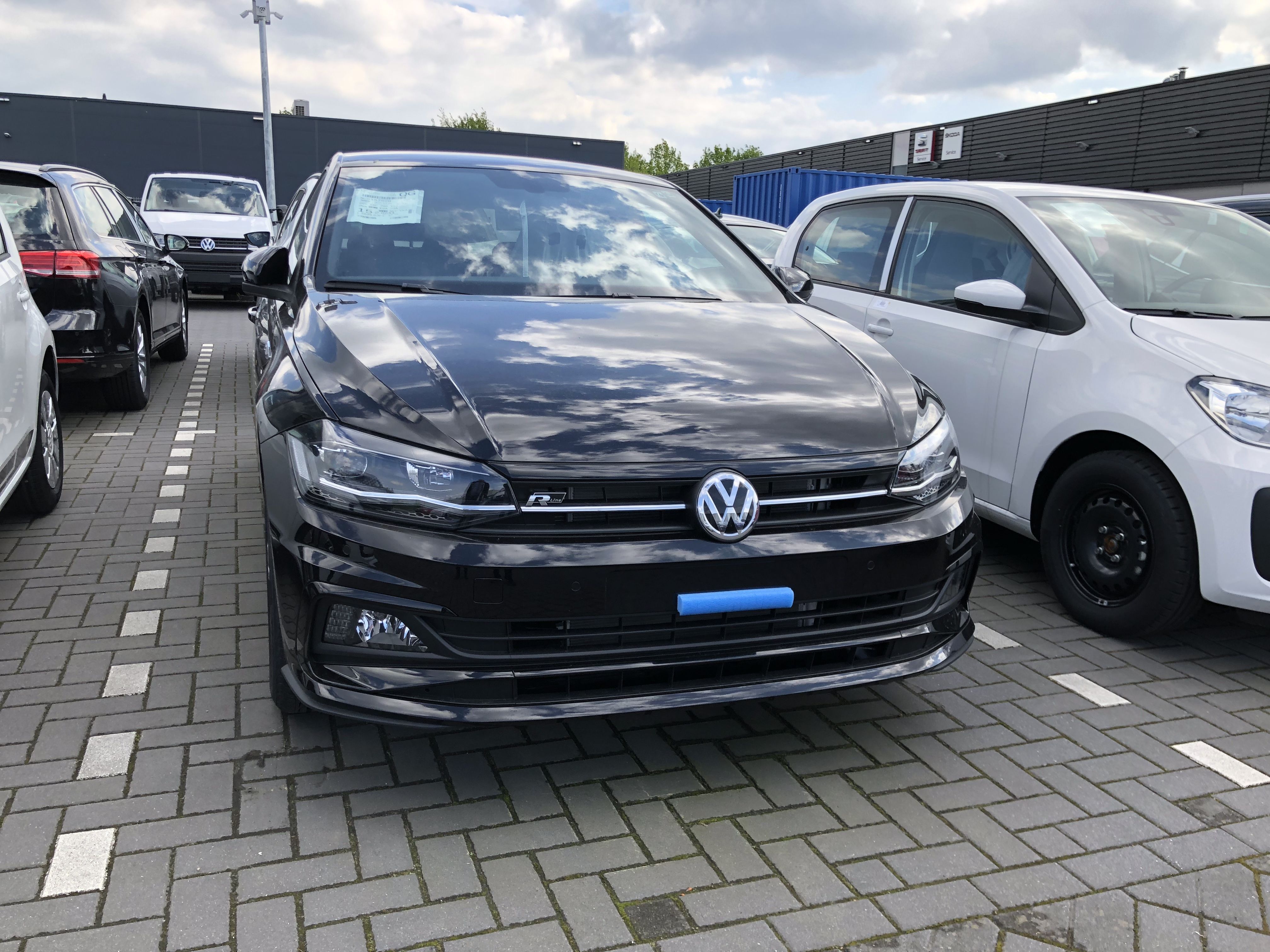

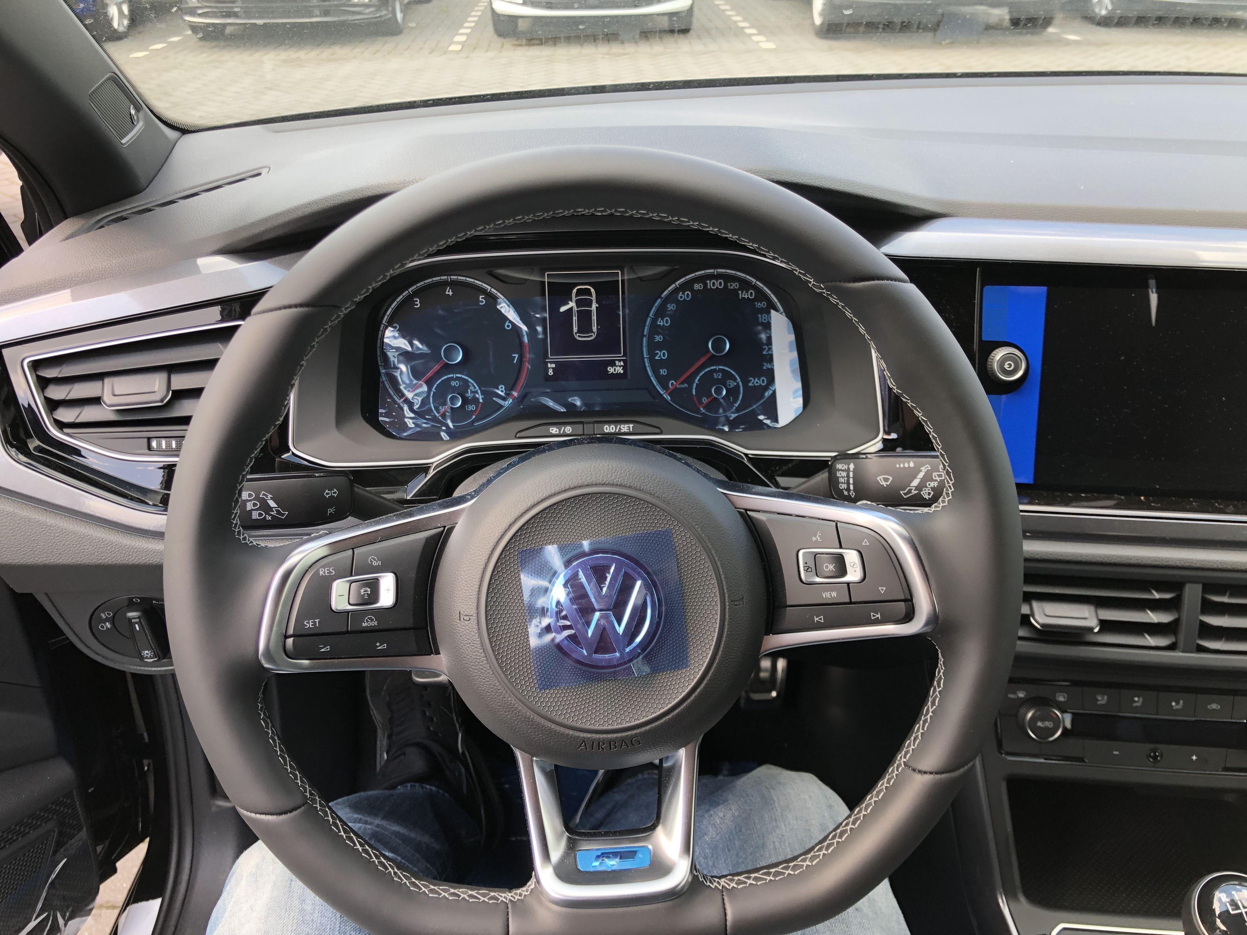

Vandaag het telefoontje gekregen, hij is er! Mag m volgende week dinsdag gaan ophalen :)
Krijg de filmpjes niet geüpload helaas. Volgende week het volledige beeldmateriaal!
Schitterende Polo @Sach! Veel veilige kilometers!
