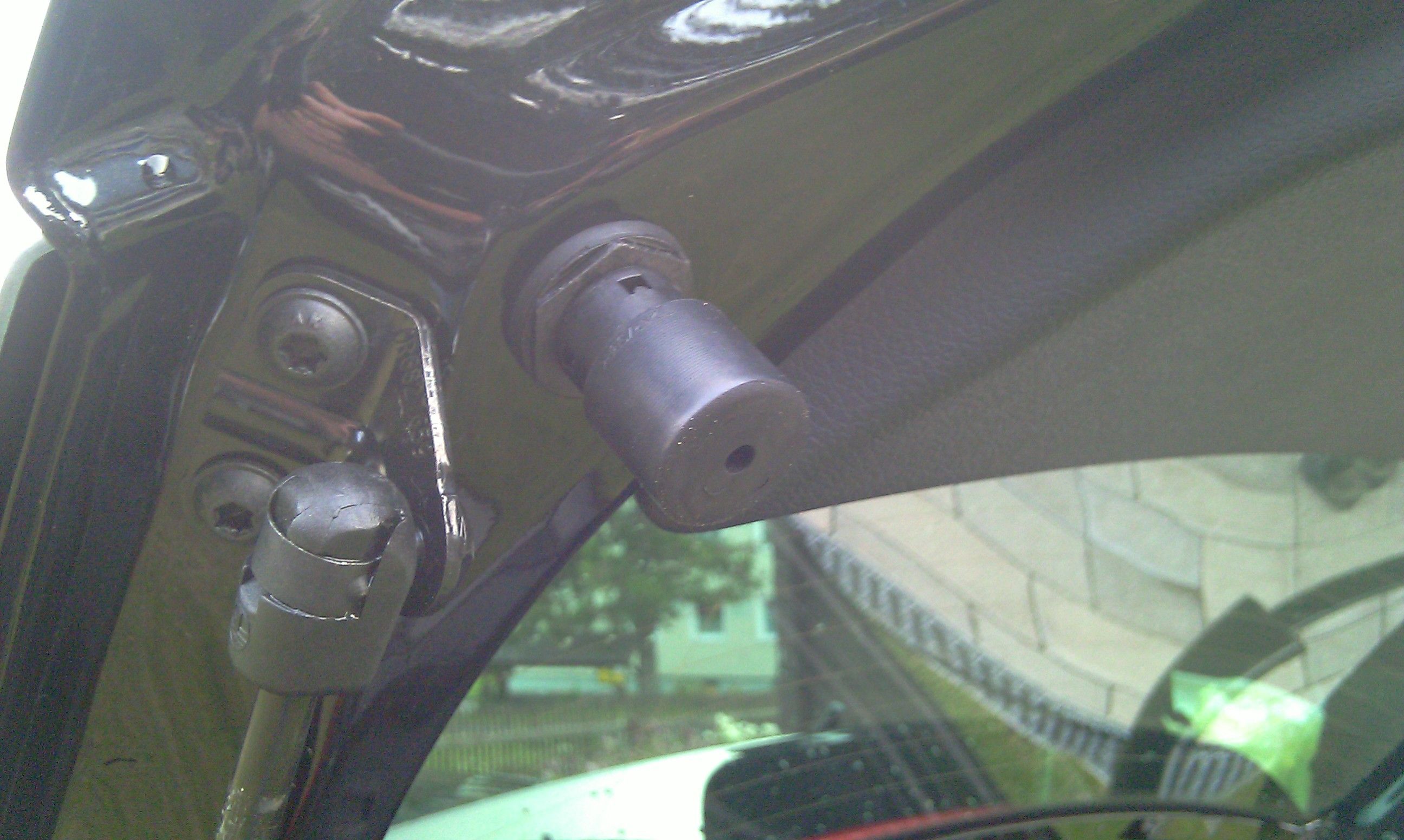

Je kan de puffers instellen doormiddel van de inbus en de trapjes lager te zetten. En heb ze zo klein mogelijk gemaakt.
Volkswagen  Polo bm
Dat is niet voldoende, er moet een stukje af.

Is dat alleen de bolling die je eraf hebt gehaald en hoe heb je dat zo mooi afgerond... Zou me auto bijna komen brengen ;-)
Volkswagen  Polo bm
Niet mijn auto, heb de originele link in de post bij de foto gezet.
Voor de maatvoering kijk hier:
http://www.mypolo.nl/forum/polo-v-6r/2628-automatische-achterklep-21.html
Volgens mij kun je beter een breder stuk (de ronding) wegsnijden zoals op de foto, en na het snijden bijwerken met vijl of schuurpapier. Dan leg je originele puffer ernaast voor de maatvoering, en draai je de nieuwe verder naar buiten totdat deze gelijk is.
Waarschuwing: Je kunt altijd meer eraf snijden, erbij snijden gaat niet lukken ;-)

Helaas nog steeds niet gelukt lijkt net of de dempers te weinig vering hebben om over het dodepunt heen te komen iemand die aanstaande meeting eens mee wil kijken voor me achterklep?
Ronding had ik verwijderd en afgesneden dopjes uit het carrosserie gehaald voor goeie afsluiting van de klep dat zag er wel netjes uit sloot mooi aan maar het lukt gewoon niet :-(
Volkswagen  Polo bm
Sluit de klep weer helemaal zoals die normaal ook zou sluiten?
Aangezien dat zeg maar net niet moet bij de automatische achterklep, de klep moet ietsje naar buiten staan en dan zou die t wel moeten doen;)

Had de achterklep gelijk aan de lampen staan dus stond iets naar buiten, maar ook dat hielp niet nu heb ik de oude puffers erop gezet... Om even te kijken morgen nieuwe Polo van me pa mee ophalen kijken of het daarbij lukt.
Volkswagen  Polo bm
Heb van alles geprobeerd bij de nieuwe polo van me pa ook geprobeerd, maar denk dat ik nieuwe dempers ga halen die origineel zijn want die van ebay heb ik toch me twijfels over... alleen even wachten tot eind deze maand...
Volkswagen  Polo bm
Wist ik dat maar eerder.... word een nieuwe investering van 85 euro voor 2 gasveren.. nog effe wachten....

Eindelijk is het dan zover de automatische achterklep voor elkaar gekregen en werkt super :-)
