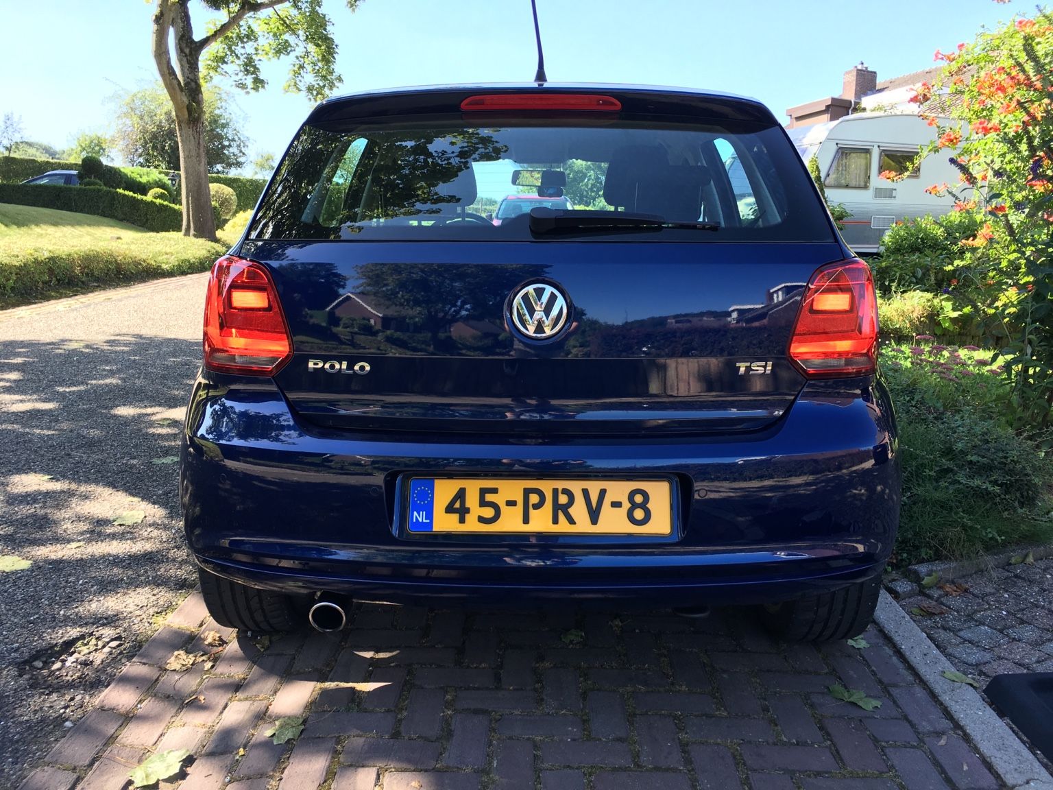

Vraagje: Wat zouden jullie nog veranderen aan deze Polo?
Ik wil nog graag een setje 6C achterlichten met stekkers. Wat zijn nog meer leuke aanpassingen? Niet te duur a.u.b. (student) Big Grin
Bij een witte/rode/grijze/bruine/zwarte Polo kun je makkelijk zwarte aanpassingen/accenten realiseren, maar bij deze donker blauwe ziet dat niet uit. Is er überhaupt een kleur wat goed met Shadow Blue combineert? Zilver misschien? En tsjah staat dat wel als ik bijv. zilveren spiegelkappen erop zet, etc. etc. Ik zit maar even te brainstormen :mrgreen:

Ramen tinten? Hoeft ook niet heel veel te kosten.. Verder zou ik de buitenkant met rust laten, want een andere bumper-kit loopt vaak aardig op in de euro's.
En die spiegelkappen zou ik laten, vind dat alleen mooi bij een witte Polo.

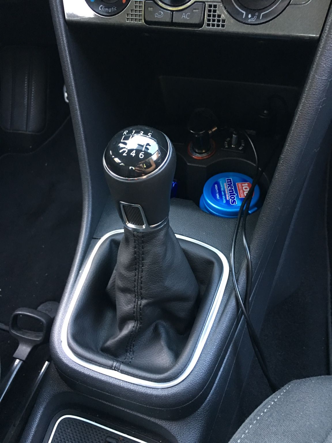

Gaat dit makkelijk passen? Dan bestel ik hem meteen effe.
Heb exact dezelfde, dus ja, het past! Je moet alleen wel even weten hoe je de pook vast moet maken, maar dat is geen hogere wiskunde.
Vrij simpel; je moet het zilveren/chromen randje loswippen. Dat zit met een kliksysteem vast zoals te zien is bij die foto hierboven. Als je dat los hebt, dan kan je de hoes naar boven trekken. Maar op het laatst blijft hij vastzitten, omdat er nog een ring onder de knop zelf zit. Deze moet je losmaken en dan is hij eraf. Montage is exact hetzelfde, maar dan andersom..
< in dit filmpje kan je dat goed zien. Let op; bij de polo haal je niet het hele kapje los, maar alleen dat zilveren/chromen randje. En uiteraard hoef je niet de knop eraf te halen, want je hebt een volledig nieuwe knop+hoes.

Thanks man! Heb hem zojuist besteld :)
