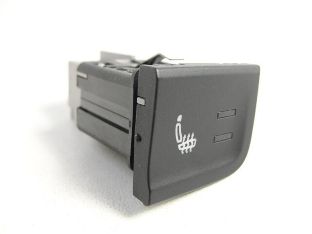

6C knopjes passen fysiek niet in de 6R omlijsting boven de radio.
Dat meen je, hmm verassing, volgens mij wel hetzelfde typenummer 6c0963564a en 6c0963563a lijkt wel hetzelfde?

6R
6C
waar is de niet leuk knop? Duidelijk maandag weer langs het demontagebedrijf en ruilen voor 6r en dan maar hopen dat dit niet valt onder elektronika
