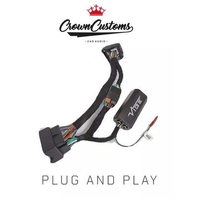

Voor het audio signaal kan je ook een tussen stekker bestellen zodat je originele bekabeling origineel blijft.
Tussen stekkerren achter je unit in je dashboard kastje.
quadlock tussenstekker:
De volgende is compleet:
