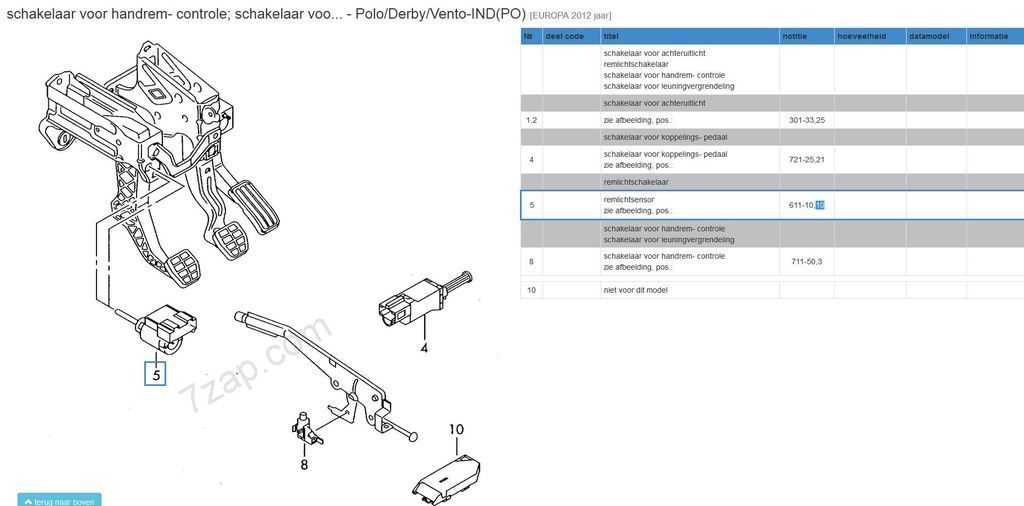

Schelden en vloeken..remlichtschakelaar defect....nieuwe besteld en nu uitzoeken waar hij zit..niet bij het rempedaal dus...
Volkswagen  6R
Yep anders wist ik ook niet dat hij niet bij het rempedaal zit....
Bij nummer 5 staat toch echt remlichtsensor..maar deze zit bij het koppelingspedaal??
