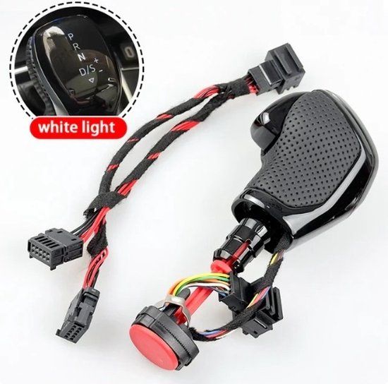

Jaa man fucking dik ouwe, waar heb je die besteld? En was het moeilijk om hem te installeren? En heb je hem ook met wit licht ?
dacht dat ik die op alie besteld hebt, maar je vind ze nog op andere sites ook.
je kan deze idd met rood en wit licht bestellen. en in verschillende uitvoeringen kwa kleur uitzicht.
Y splitter kabel zit er en bij en is plug en play.
installatie is eigenlijk vree eenvoudig, juist met de pook hoes niet overhaasten bij het terugplaatsen van de plastiek bevestiging ring voor de hoes dat deze goed zit en de kabel niet afnijpt.
mss is deze iets voor u met wit licht
