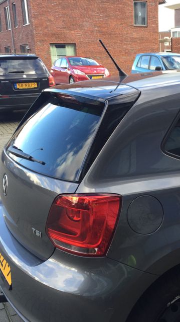

Foto's Foto'sGoed, ik had dus zo'n antenne op het dak, zo'n sprietje, en die vind ik enorm lelijk. Dus die moest eraf.
Maar dan moet je dus een antenne in je achterruit inbouwen.
En ik wil graag navi in de auto hebben, dus dan heb je een extra antenne nodig voor de diversity EN GPS.
Dus dan zet je meteen zo'n mooie strakke haaievin op het dak.
Want ik had ooit wel eens een GPS antenne onder het dashboard maar dat werkt ook niet zodra je een stad inrijdt.
En ik woon toevallig in een nederzetting waar men nog al wat van die hoge kaa uu thee gebouwen heeft.
Dus wat willen we? Goede radio ontvangst. En goede GPS ontvangst.
En wat willen we, liever dan dat, nog meer? O-E-M! O-E-M! O-E-M! O-E-M!
Precies.
Dus wat gaan we doen? We gaan de achterruit antenne inbouwen. Diversity style. En een haaievin op het dak.
Dus wat heb ik vandaag voor m'n Polo gedaan:
- Achterklep bekleding vakkundig eraf gesloopt en er weer op gezet
- Kofferbakbekleding in- en uitgebouwd
- OEM 6R ontstoringsfilters ingebouwd en deze was kwalitatief uitdrukkelijk teleurstellend, dus ook het ontstoringsfilter van de Golf 6 erbij gezet
- 67 km aan kabel getrokken
- FM, FM2 en DAB ontvangst via de achterrui ingebouwd
- Vingers gebrand aan soldeer ijzer (traditie)
- Gevloekt op VW, waarom het zo gruwelijk ingewikkeld moet zijn...
- Kabels getrokken dor dat veel te kleine rubber tussen kofferklep en auto
- Antenne gewisseld voor een OEM GPS haaievin
- Bidden dat dat ding waterdicht is (iemand nog een dummy haaievin OEM in glanzend zwart kopen?)
- Hemelbekleding in- en uitgebouwd
- Rechter dorpel bekleding los en vast gezet
- Alles getest
- Vreugdedansje gedaan dat alles in 1 goed gelukt is
Ik ben redelijk verrast, zelfs achterdochtig, dat het allemaal in 1 keer werkt en past
Radio ontvangst is niet meer om te huilen en de achterruit wordt nog steeds warm.
