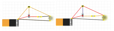

een weerstand biedt meer weerstand, zoals de naam al zegt. als je ze serieel zet dan verminderen ze de vermogensafgifte aan het andere apparaat door een daling in spanning (V) (Rtotal = R1 + R2 + R3).
parallel geven ze een gelijke spanning (V) aan iedere verbruiker (LEDs en weerstand) maar verdeelt de weerstand zich (1/Rtotal = 1/R1 + 1/R2 + 1/R3 etc) waardoor een verdeling in stroomsterkte (A) optreedt.
nu zal dat laatste niet zo snel gebeuren want de accu kan honderden amperes leveren dus voordat dat effect zichtbaar wordt moet je wel heel wat ohms stapelen.
maar het zal in geen enkel geval een boost geven aan het op te nemen voltage van de LEDs. daarvoor moet de weerstand van de LEDs vergroot worden.
immers U = I * R en dus R = U / I. (U = spanning (V), R = weerstand (Ohm) en I = spanning (A))
lichtsterkte in lux/lumen/candela van de LEDs is in principe P * constante. (P = vermogen (W)).
Om P omhoog te krijgen moet je of U of I omhoog krijgen (immers P = U * I). U is redelijk constant op 12V en I is enigszins te sturen met een seriele weerstand door R te beinvloeden.
Maar serieel krijg je alleen een lagere R op de LEDs want Rweerstand is altijd positief.
Positieve R met een constante U betekent lagere I.
Lagere I betekent lagere P (immers U is constant)
Lagere P is lagere power

Volgens mij kan je ze vrij 'simpel' laten dimmen, door middel van een NPN-transistor en een weerstand, even snel in elkaar geflanst. Maar je ziet het verschil
