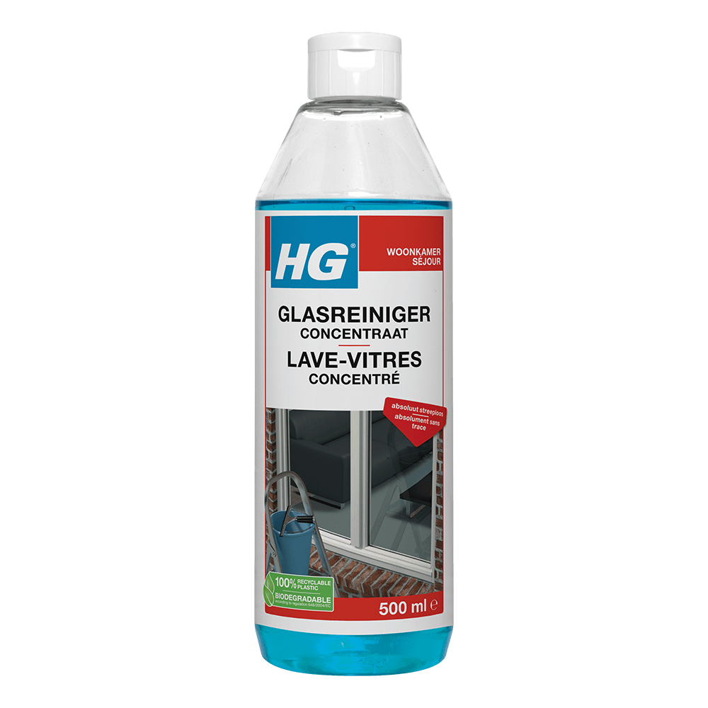

Ik gebruik deze je hebt voor een spuitfles slechts 1 theelepel nodig en aanvullen met schoon leidingwater. Gebruik het thuis ook.
pH neutraal en tast niet je lak en kunststof etc aan.
Spiritus en ammoniak moet je wel oppassen..
