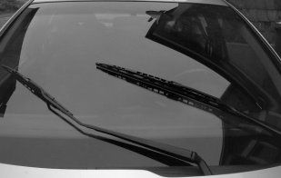

Qua design komen de OEM ruitenwissers overheen met die van Valeo/SWF. Heb er namelijk ook altijd last van dat ze naar 4 a 5 maand gaan zwabberen en piepen.
Hier wat tips.
Zelf ik de mijne vervangen voor de Bosch maar zoals al benoemd hier, 1e weken prima maar 1x door de wasstraat met rain x gereden begonnen de Bosch ook de zwabberen. Mijn voorruit was erg stroef geworden uit de wasstraat. Toen de voorruit schoongemaakt met HG ruiten reiniger en warm water, sindsdien geen last meer van herrie etc door de Bosch. Maar als er zoveel mensen hier last van hebben dan zou het ook een technische mankement kunnen zijn.
