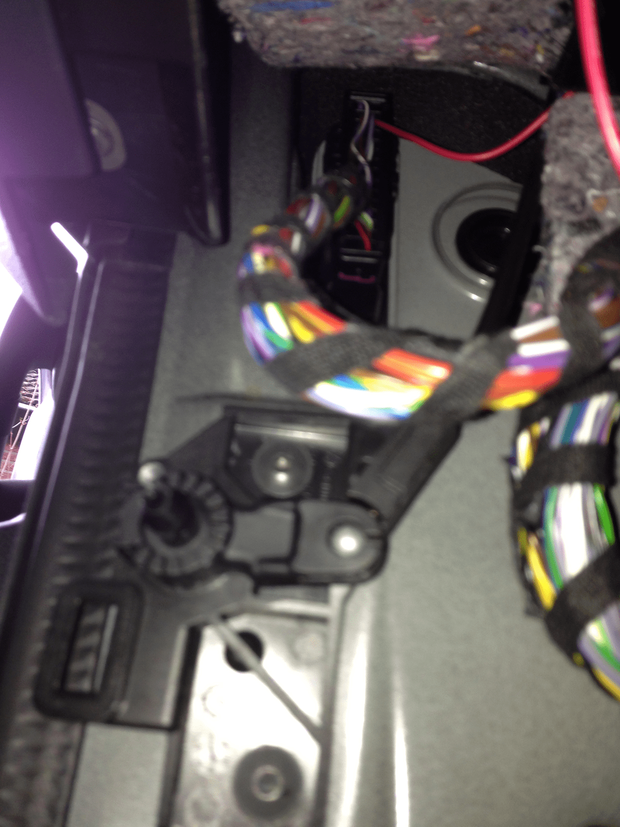

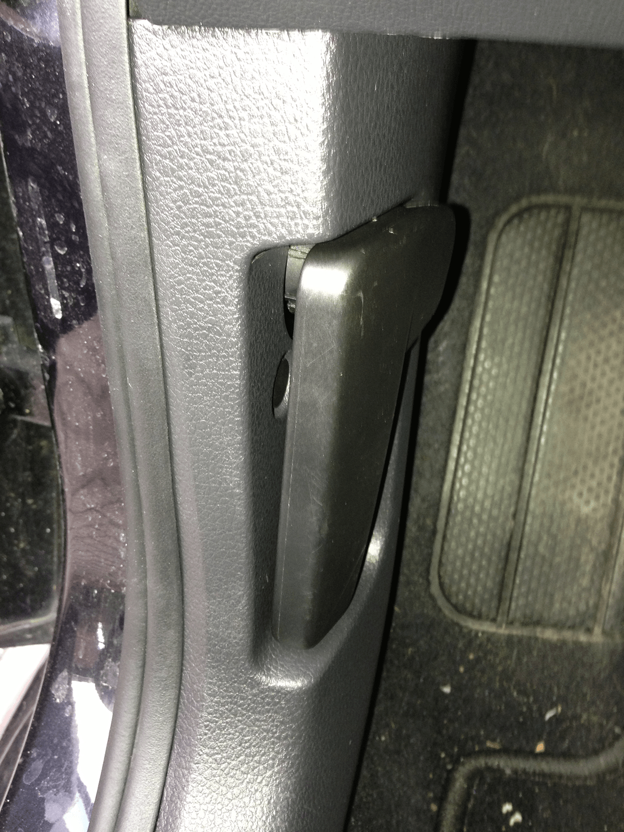

Yes, het is me uiteindelijk toch gelukt om bij de aansluitingen richting de linker deur te komen, de truc is om het kapje wat rondom de moterkap-hendel zit, los te krijgen.

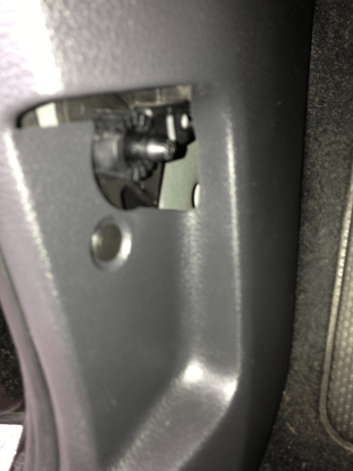

1: De hendel naar binnen toe trekken, deze kwam bij mij behoorlijk makkelijk los
2: Het kapje kun je naar binnen toe los trekken, dit is een kliksysteem. Ik ben begonnen aan de voorkant, de bovenste punt, deze langzaam naar binnen getrokken en vervolgens omlaag gewerkt. Aangezien het een beetje stroef gaat langs de bekleding van de voetsteun moet je daar een beetje "helpen". Toen ik de onderkant eenmaal los had, kwam het hele kapje los waarna je door een beetje handig ermee te bewegen het gehele ding weg kunt pakken.
Bij de deurpost moest ik het dashboard nog een beetje optillen om wat meer ruimte te maken maar dit wijst zich vanzelf als het bijna helemaal los hebt.

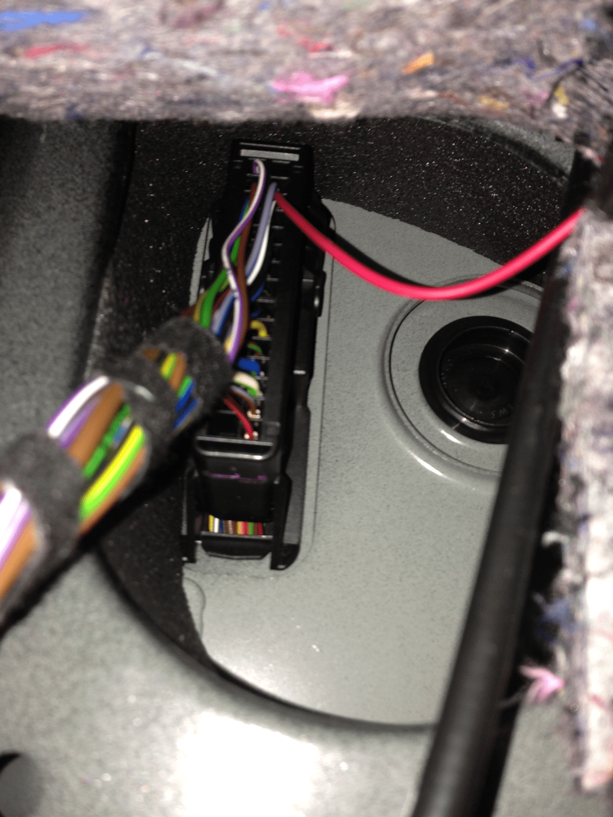

3: Achter het kapje zit een stukje isolatie, als je dit omhoog buigt zie je de stekker richting de deur zitten (bovenin de stekker, onder de bevestiging en mechaniek van de moterkaphendel)
4: Ik heb de rode kabel aangesloten op de blauw/witte kabel, de 2e aansluiting van rechts boven
Op dit moment heb ik de rode kabel er eigenlijk gewoon los ingeprikt om eerst te testen. Als ik het goed zie kun je de stekker, los maken door aan de onderkant het lipje even op te tillen, dat geeft maar meer ruimte om de kabel te bevestigen want echt ruimte als de stekker vast zit, is er niet.
Nondeju! Laat nou net die hendel erg goed vast zitten bij mij:(
Hoe heb jij 'm er zo simpel afgekregen als ik vragen mag?
VW  6R
Heel eerlijk? Hij sprong er vanzelf af toen ik het kapje los trok :O
Ik was verkeerd om begonnen maar je kunt natuurlijk altijd proberen of dat helpt.
Zo.. na een hoop kou te hebben geleden, flink wat krassen op m'n handen en armen te hebben opgelopen, een behoorlijke hoeveelheid gevloek, gepruts en yoga oefeningen is het dan uiteindelijk alsnog gelukt! :D
ik heb de bekleding er dan wel niet af gekregen, ik heb deze wel ver genoeg aan de kant kunnen schuiven om voldoende toegang te hebben.
Kleine tip die sjengcity mij nog had gegeven, eerst even de kabel door de bestaande kabelboom halen voor extra stevigheid, zodat de draad beter op z'n plek blijft zitten ;)
verder, de draad zo'n centimeter tot anderhalf strippen zodat deze goed bij het contact komt en dan met veel gepruts het draadje erin doen.
Let hierbij wel op dat de draad niet vastgehouden wordt door de andere draad waar je deze bij in drukt!

De hendel van de motorkap zit een clip ingeschoven vanuit de voorkant... je moet deze met een platte schroevendraaier eruit wippen ;)
Komt ie nu mee :mrgreen:
