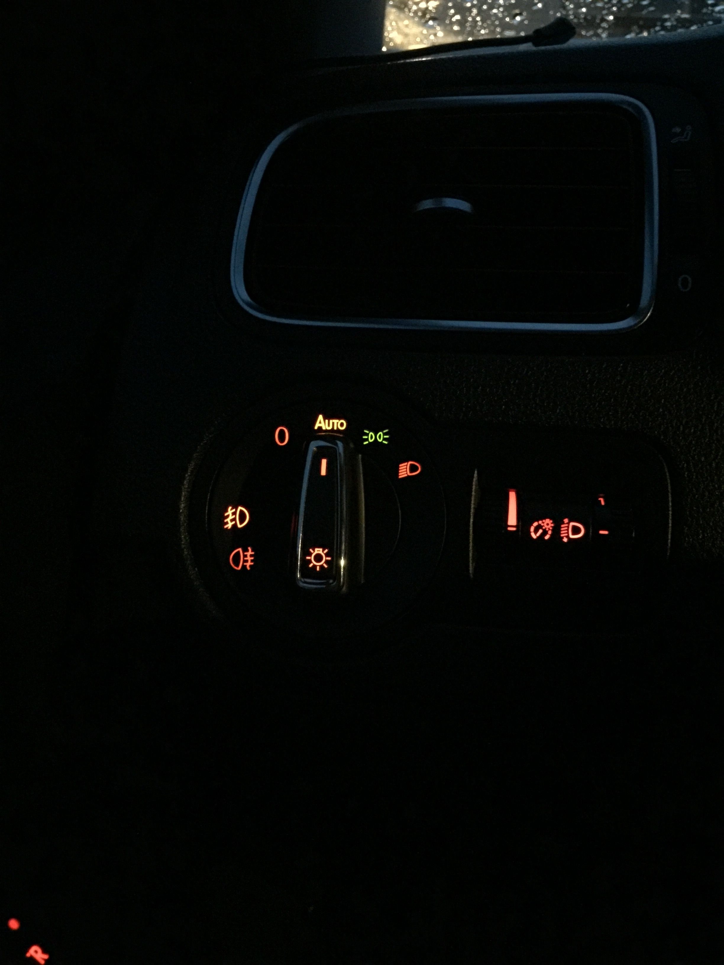

Goedemorgen, ik heb een chinese schakelaar geplaatst met CH/LH auto-functie, op 1 functie na werkt het allemaal zoals het zou moeten werken.
Waneer ik bij de chinese schakelaar de stadslicht stand inschakel (h4 koplamp) gaat de dimlicht in werking samen met het stadslicht, waneer ik hem doordraai naar dimlicht veranderd er niets aan de verlichting. Bij parkeerlicht werkt overigens wel alleen de stadslichtjes.
Heet iemand een idee hoe ik er voor kan zorgen dat waneer ik de schakelaar op stadslicht zet ook enkel deze lampjes alleen gaan branden?
full
Zijn er op de module eventueel jumpertjes die je kan verzetten?
Heb ook zo'n set, wel in m'n 9n3, en bij mij gaat ze wel apart aan.
Zou je mij kunnen uitleggen hoe dat werkt, ik heb er wel het e.e.a. over gelezen maar kan me er geen beeld bij vormen. Ik zou dit graag functionerend willen hebben zoals het hoort.
Volkswagen  Polo AW Comfortline
Op het blokje waar je de brede connector in steekt zitten bij sommige modellen kleine plastic connectors (= jumper) die over 2 pinnetjes staan. Als je deze eraf haalt en over andere pinnetjes weer terug zet kan je z'n functie of werking vervangen.
Het model dat ik heb heeft die jumpertjes niet, maar ik weet dat sommige er wel hebben.
Mocht jou model die hebben kan je daar wat mee spelen om te kijken of het wat veranderd .
