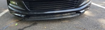

Mooi k*t, rijd ik op de snelweg krijg ik van een mede automobilist het seintje dat er iets niet klopt dus ik ga er naast rijden schreeuwt die je bumper hangt los. Oké. Dus ik ga met gevarenlichten op de spitsstrook kijken is heel me zwaard onder me auto dubbel geklapt. Hoe de f kan dit dan.....? Waar kan ik deze op nieuw bestellen? Dealer oké snap ik maar ik wil er geen fortuin aan uit geven. Nu gedemonteerd. Dit kan geen kwaad hoop ik? Zonder spoiler rijden? R line bumper

Die lip heb je er ergens over geschaaft en daarmee losgerukt. Of je moet zo verschrikkelijk hard over een te hoge/steile drempel hebben gevlamd of met je neus over een stoeprand gestaan met het parkeren o.i.d. dat eigenlijk te hoog was.
Heb de cupra lip van mijn 9N wel vaker over een drempel geschaafd en dubbelgevouwen, dus dit is hele herkenbare schade voor me.
Dat is echt zwaar klote... Hopelijk is het snel en goedkoop opgelost !
Ik hoop echt dat je de vluchtstrook bedoeld. ;)
Hoop dat je hem snel weer gemaakt krijgt.
