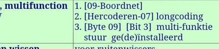

Kan ik uit dit snapshot van Speek opmaken dat bij de Polo 6r er enkel een mogelijkheid is van activeren of deactiveren van een mfs stuur? Zou dan een stuur met shifters voor dsg bak meteen werken zonder aanpassingen als je al een mfs stuur heb?
