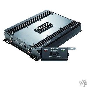

Ondanks veel negatieve commentaren omtrent redcoon er toch een versterker besteld.
Een Magnat Edition Mono (225w rms & 800w @4ohm dus meer als genoeg voor een sub van 200w rms en piek van 600w).
Draait ook stabiel op 2ohm en levert dan 350wrms en piek van 1400w.
Soit, gisteren dus het pakje in huis gehad en meteen begonnen aan het installeren. Op een uurtje lag alle bekabeling klaar, daarna begonnen aan de kist voor de sub.
De afstandsbediening heb ik in de assenbak geplaatst, aangezien ik toch niet rook heeft die toch verder geen nut.
De remote kabel heb ik dan op een geschakelde plus aangesloten ipv op de remote aansluiting op de radio. Aangezien ik als ik mijn auto was meestal wat muziek op zet en dit dus de radio van de auto is zou dan ook de sub meespelen en de batterij leeg trekken.
Vandaag verder gedaan aan de kist en die is nu ook klaar & geïnstalleerd in de auto..
Morgen nog enkel een high/low converter gaan kopen& aansluiten, de 12v aansluiten op de batterij en dan is het 'boenken tijd' :mrgreen:
