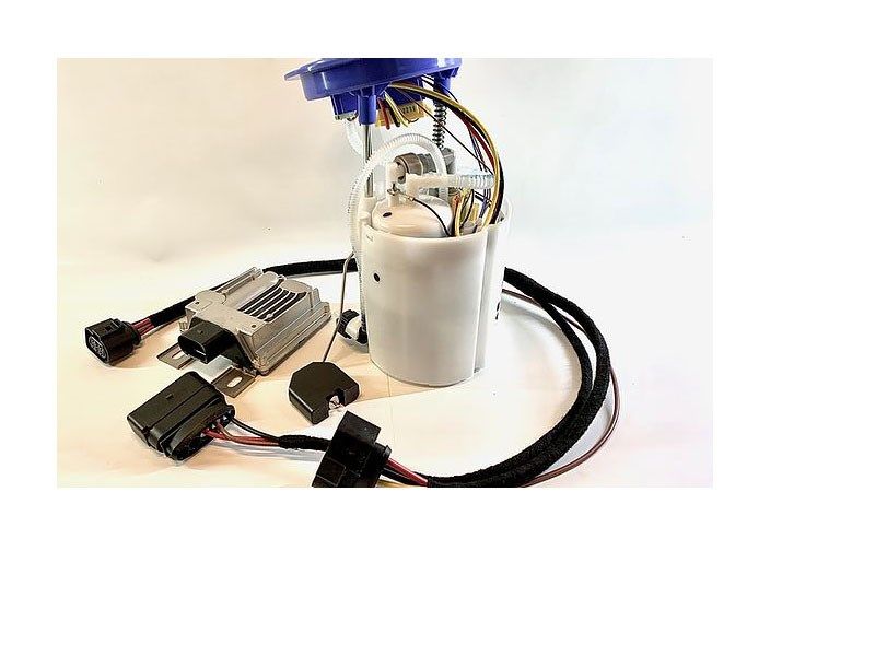

opvoerpomp van een Audi RS3, om iets meer vermogen te kunnen maken. deze pomp verbruikt minder stroom en is tegelijkertijd stiller, het is een zogenaamde 'brushless' motor. ze verkopen kitjes van ca 1000 euro met een pomp, bekabeling en mysterieuze module.
Nou, deze iichel was mooi voor minder dan 200 euro klaar en een uurtje hobbyen... weliswaar tweedehands, maar toch! Voor deze prijs mag ie 5 keer stuk gaan!
https://aptuning.com/iroz-motorsport-brushless-low-pressure-fuel-pump-system-mqb-2-0t/
8V0919087A LPFP
4M0906093K LPFP Controller
1J0973713 6 pin connector RS3 vlotter
4M0973724 4 pin stekker RS3 pomp motor
8W0973755 6 pin stekker module
1J0973803 3 pin contra-connector Passat vlotter
6N0973855 5 pin contra-connector Passat pomp module
Plug en play :mrgreen:
