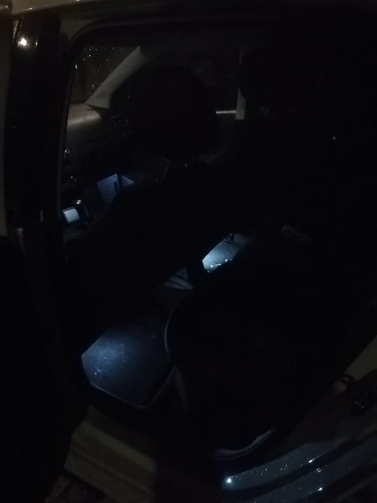

Ik wil dit zo graag installeren maar ik kom er gewoon niet uit joh. Je zou zeggen kind kan de was doen maar zonder ervaring in elektro vind ik dat toch een dingetje om dit zelf te gaan doen.
Plus van je binnen verlichting min ergeren op iets metaals vast maken. . alles naar beneden werken. Haal je lamp is los boven.. draadjes er tegenaan houden... kijken of ie wil branden. Vast maken of plakken of solderen of schroeven. Gewoon proberen. Wat kan er mis gaan?zekering kan er uit springen. Kom op man!!!!!))))))

je kan gewoon de draad vgm van het hemel licht strippen en daar je voetverlichting kabeltje aan vast solderen? wel zorgen dat je de + en - goed hebt natuurlijk..
of gaat de voorkeur uit naar de kabels gewoon doorknippen en een amp connector er aan te hangen?
Kroonstenen is zoizo not done in een auto.
Gewoon van die kabelschoentjes die je kan dicht smelten of solderen en krimpkous er overheen
Bedrading solderen of nog beter met een krimptang, rest zijn waardeloze verbindingen.
