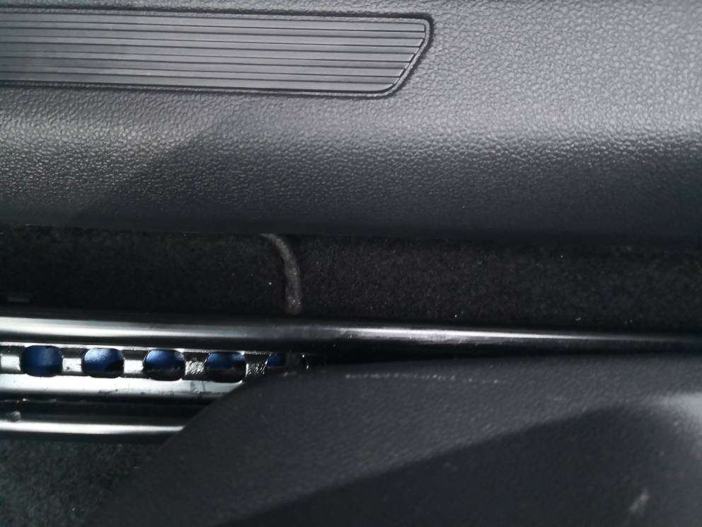

moet ik alleen nog uitvogelen hoe ik de kabels netjes naar voren krijg
Achter de bekleding naar de dorpels, bij mij nog stukje in zicht ter hoogte van de stoelen. Kan beter maar dan moet ik onder de vloerbedekking door en dat redt ik nu even niet. Verder onder de stoel met de bestaande bekabeling mee laten lopen. Zal nog een paar fototje plaatsen.

Mijn voetverlichting aangesloten via een zekeringhouder met geschakelde spanning. Ook het dashboardkastje is zo aan gesloten

klopt als ik die er onder leg heb ik een hobbel op het tapijt. liever van uit de dorpel rechtstreeks onder de stoel uit komen.
Maar de dorpel kon ik er een twee drie niet af krijgen zooooo strak vast, wilde het niet forceren en heb momenteel even niet de mogelijkheid het anders te doen. maar zit verder wel goed en het komt goed.

Kan het eigenlijk niet door de middenconsole ? Naar voren

Ik wilde in iedergeval bij de bestaande bekabeling uitkomen onder de stoel van uit de dorpel. Diverse mogelijkheden, laat maar zien hoe jij dat doet Frans.

Ik denk dat dit de oplossing is ?

Weer een poging gewaagd dorpels los getrokken en de kabels onder het tapijt.
