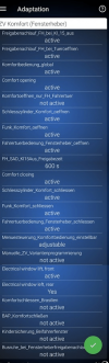

Check je instellingen onder module 9, adaption, ZV Comfort eens. Ik vermoed dat deze twee door elkaar lopen.
Ik vermoed Comfort opening?
Heb het aangepast naar active maar merk geen verschil. Zie volledige lijst:
Wat ik wel heb gemerkt: Als ik bij Adaption > Sunroof dit aanpas naar Slid. position en in de navi menu Comfort Openen > Alle ruiten dan gaat inderdaad alle ruiten inclusief dakraam helemaal open. En bij Tilt out posi. gaan alle ramen open en dakraam op Tilt. Leuk voor sommige maar ik wil alleen de dakraam met sleutel openen :)
