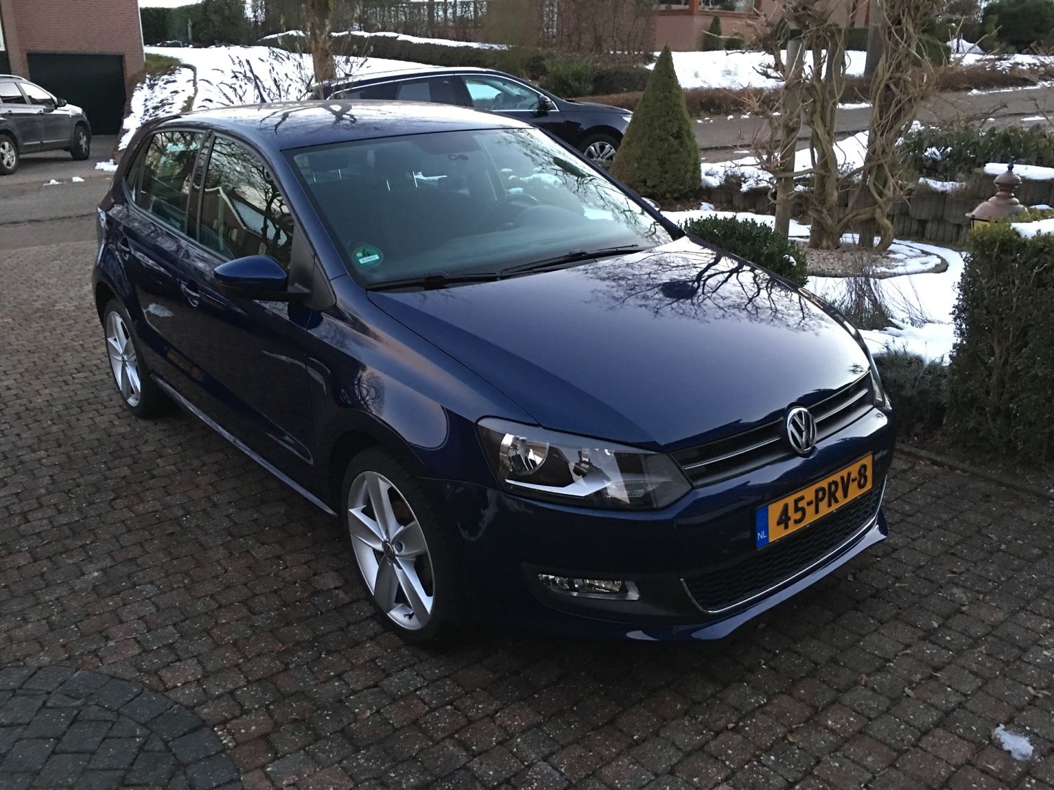

Weer schoon!!
Wat heb ik gedaan? Nou, IK niet veel maar...
- Het rubbertje van de dakantenne is vervangen. (kwam meer bij kijken dan ik had verwacht)
- Het display van de parkeersensoren zit nu op een plek waar ik het piepertje veel beter kan horen.
- Het interieurfilter is vervangen. Van de lekkage was op dat moment niet meer te merken en het filter was droog. Hopen dat dit zo blijft en dat het een eenmalig iets was.
- Sloten zijn ingespoten met siliconevet. (deuren kraakte nogal)
- Maar het belangrijkste... eindelijk doen ze het!!! De mistlampen voor. Big Grin
Ikke heel erg blij zijn. :)
