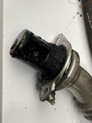

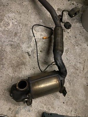

Update van mijn kant;
Fotos van de DPF (met CAT?);

Binnenkant EGR inlaat zijde. De EGR blokkeerd zo'n 50% van de totale inlaat. Deze is bij de flens afgezaagd aangezien die toch dicht zit.

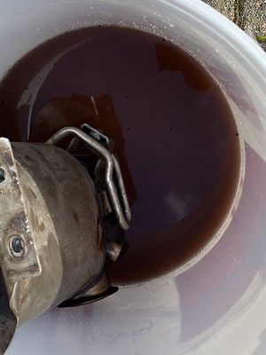

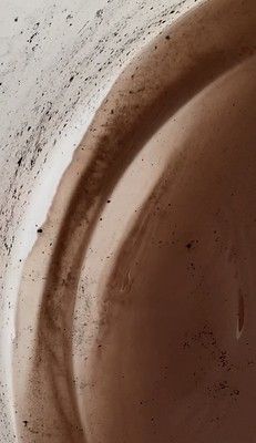

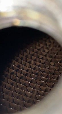

Nog een update van mijn kant;
Zaterdag begonnen met het reinigen van de DPF (met CAT). Bij de eerste keer spoelen met water kwam er al een bak as uit;
Hiernaa een spoel mix aangemaakt obv Natriumhydroxide (Gootsteenontstopper en vaatwastabletten). Hiermee haal je de roet en olie resten uit de filter. Dit viel reuze mee.. Het water was ipv de verwachte zwarte drek, weer diep rood.
Na veel spoelen een mix aangemaakt met zoutzuur op een 7%. Zo had ik een aantal emmers vol as water;
Resultaat CAT
Wat ik moet meegeven is dat dit een van de minste klussen is geweest die ik ooit heb gedaan. Ga dit niet zomaar zonder kennis en de juiste PBMs doen voor jezelf en het milieu, want werken met chemicaliën is echt maar dan ook echt levensgevaarlijk. Na deze hele oefening het water weer netjes geneutraliseerd naar pH7, het water was vele malen zuurder dan ik initieel kon neutraliseren.
