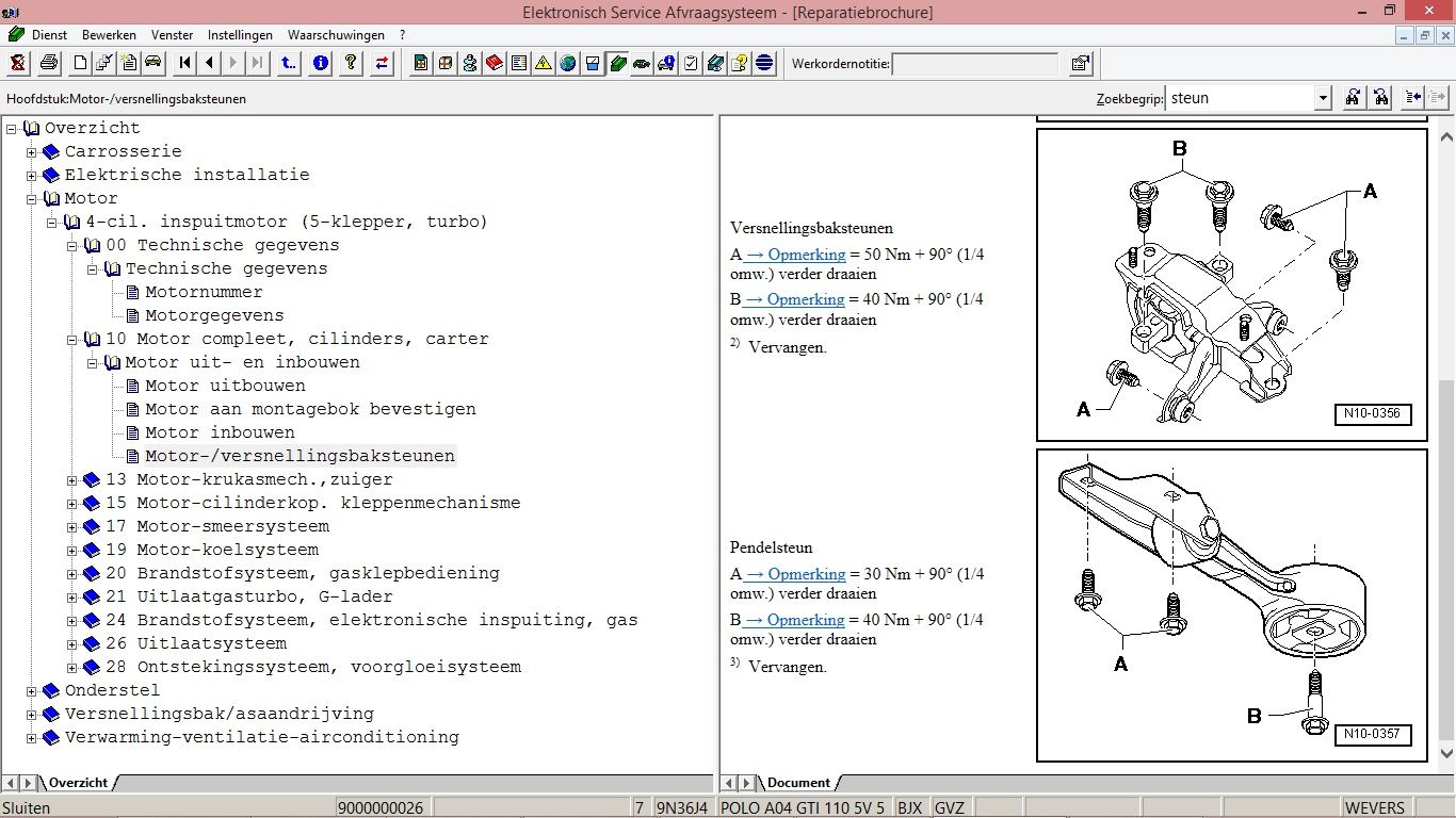

Is dit wat je nodig hebt:

De drie bouten waren zo los en dan schuif je de steun eruit (zie foto bij onderstel en wegligging). Het oude rubber eruit gezaagd en dan tik je zo het kunststof omhulsel uit de steun.
Vervolgens de steun en het rubber invetten met het bijgeleverde vet en het eerste stuk kon ik met de hand erin duwen, het laatste stuk met een grote rubberen hamer op z'n plek rammen en klaar! :mrgreen:
Steun weer terug (kost wel wat moeite want stug), heb de drie bouten op 40nm gezet, ze gingen ook vrij makkelijk los namelijk.
