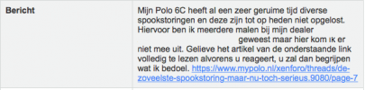

Medewerker geeft aan verder niets meer te kunnen beteken en verwijst me naar de importeur en mocht die het er mee eens zijn dat ze steken hebben laten vallen dan moeten we dan maar opnieuw in gesprek.
Vanzelfsprekend ga ik uiteraard nu een deurtje verder en ga ik PON/VW Nederland benaderen, de auto heeft nog steeds klachten, en ook de behandeling van m'n dealer valt me tegen (en dan druk ik me voorzichtig uit).
