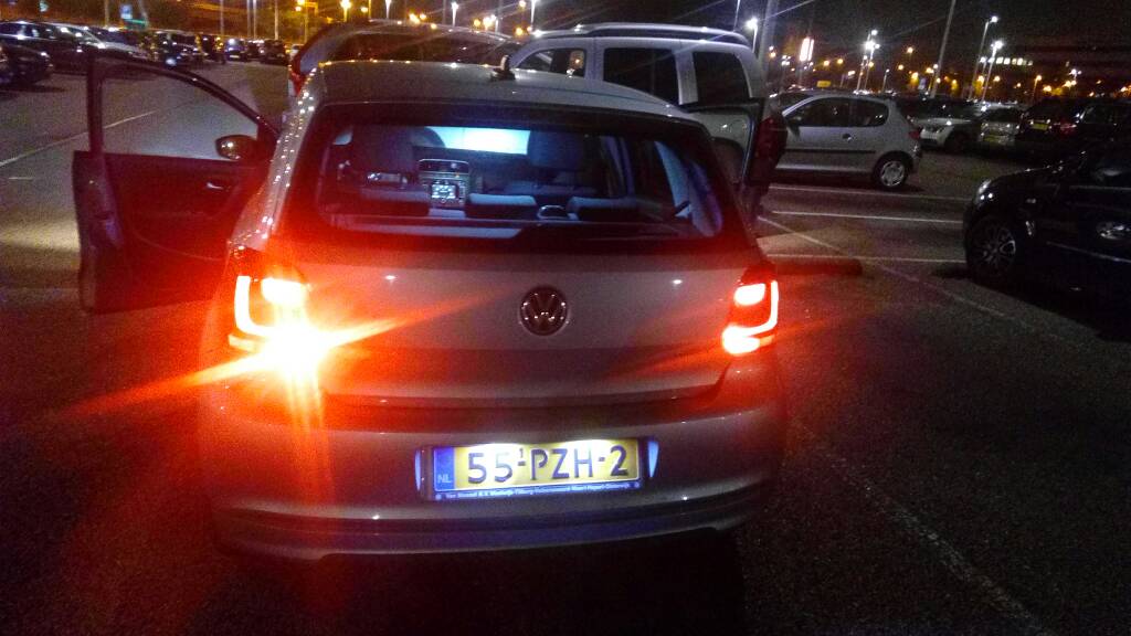

Dubbele achteruitrijlampen
Dat is nu wat we willen! Tenminste ik.... en dan zou ik 1 kabel loos laten met het mistlicht, dan heb je 2 achteruit lampjes en 1 mistlamp [emoji16]
Gr,
Glenn
Volkswagen  a
Tijd voor foto's!
Juist, precies dit wil ik!
En dan het meest belangrijke.
Waar vind je die lampjes.
Ik meester googelaar vind ze niet.:(
Alleen die oranje met witte, die iichel ook al liet zien.
Volkswagen  Polo AW GTI
Oke,
Ik heb deze lampjes inzitten..
2x BAY15D 1157 380 12 V-24 V 21/5 W Wit/Rode Kleur Cree Chips XBD LED 80 W Stop Tail Dual Filament Gecombineerd Achter Stop
http://s.aliexpress.com/e6nAZzMb
(from AliExpress Android)
Zoals je ziet betreft het hier een 1157 fitting..
Vraag de verkoper voor een dubbelkleurig lamp.. dat kan hij wel fabriceren..
Verzenden gaat ook best rap.. ik had hem binnen een week al..
Gaat het zo lukken of moet er nog echt een How-to- komen ? [emoji14]

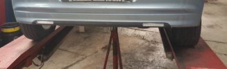

Ik wilde ook graag meer licht bij het achteruitrijden. De oplossingen die hierboven gemeld worden, waren me niet bekend. Ik heb daardoor voor een andere oplossing gekozen. Ik heb twee dagrijlampen op Ledbasis gekocht en deze gemonteerd in de zwarte rubberstrip onder aan de bumper. He zijn lampen met 36 leds en ze geven een uitstekend licht.
    571.6 KB · Weergaven: 160
VW  Polo 6R
Ziet er netjes uit!
Slimme oplossing.
Dank voor het compliment, ben zelf ook best tevreden over de oplossing.
De lampjes die geplaatst zijn, komen van conrad: https://www.conrad.nl/nl/dino-610792-dagrijlicht-led-b-x-h-x-d-160-x-25-x-40-mm-841118.html
Er zitten beugeltjes aan de lamp. Eerst uitmeten waar ze moeten komen. Dan met een zaagje de gaten uitzagen en de uiteindelijke montage is een kwestie van wat fröbelwerk. Maar het zit er inmiddels 80.000 km. onder, dus het zit wel goed. Ze worden geschakeld vanaf het gewone achteruitrijlamp. Geen problemen gehad met foutcodes of dergelijke zaken.
