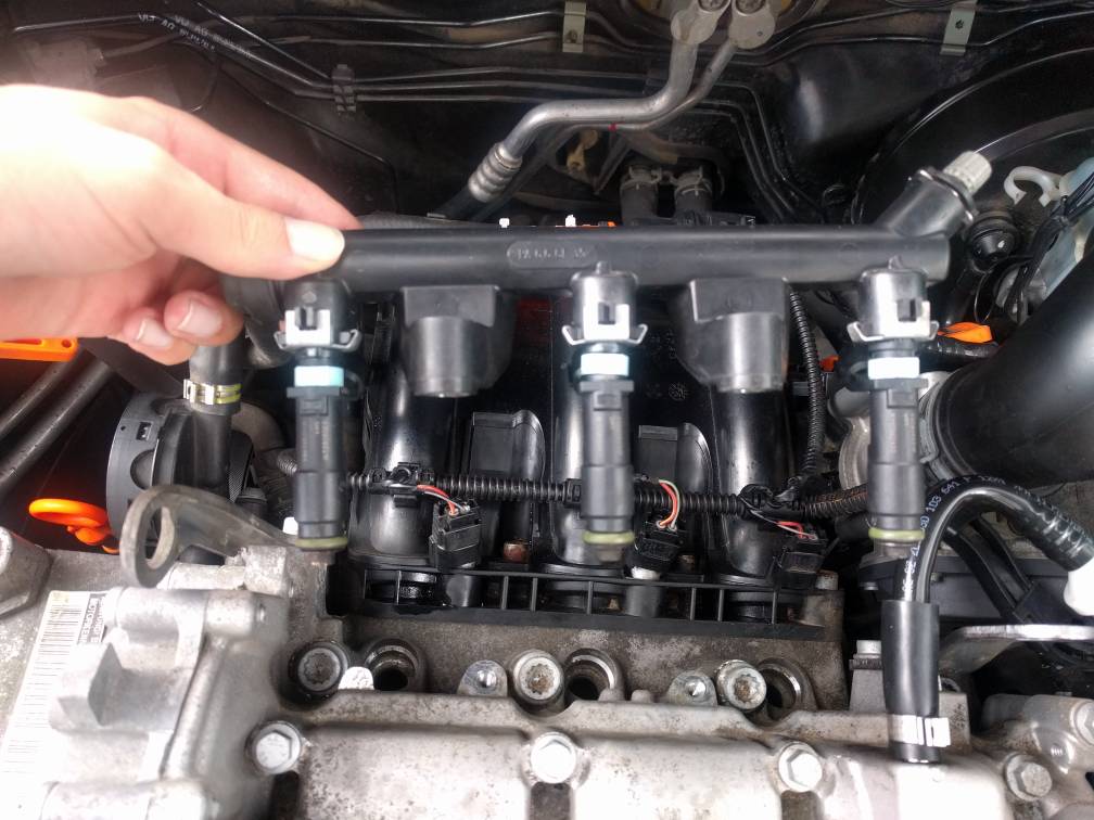

Verder dacht ik ook aan de injectoren. Blijkbaar kan je met een lange schroevendraaier een soort stethoscoop maken waarmee je het openen en sluiten van de injector kan horen.
Heb dit even gedaan en ik vind dat de derde injector echt wel wat stiller klinkt de de andere 2. Ik heb ook geprobeerd hier een filmpje van te maken. Het geluid hierop is net wat minder duidelijk, maar als je goed luistert, lukt het wel.
https://goo.gl/photos/EeuVgfQHm1MNogiC8
Misschien is de injector aan z'n einde aan het geraken? Of is hij vervuild vanbinnen? Of gewoon toeval?

Ik heb vandaag even de injectoren eruit gehaald, geprobeerd zo goed mogelijk te reinigen met brake cleaner, maar dat loste ook niks op. Heb wel gemerkt dat hij daarna stilstaand vlotter liep.
