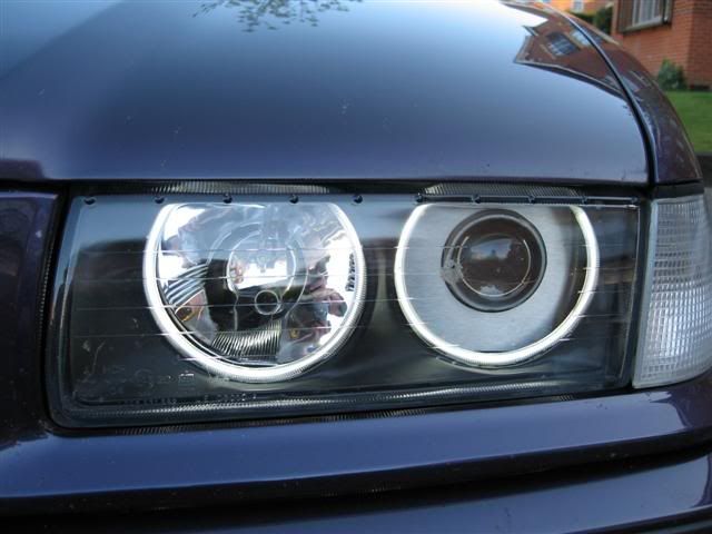

hey Peej,
ik ben ook bezig met het aanpassen van de koplampen. Heb eerder al een jaar gereden met een 2 inch projectors. Nu bezig met het upgraden naar 3 inch bi-xenon met mooie shrouds. Het is moeilijk de koplampen open te krijgen. Orginele hella koplampen krijg je niet open door ze in de oven te plaatsen. Ik heb ze open gekregen met een verfbrander en platte schroevendraaier (40 min per lamp). Nu ben ik bezig om de lampen weer helemaal strak te krijgen.
Evt gaat het open makkelijker bij niet orginele vw lampen. Dit heeft te maken met het soort materiaal dat is gebruikt voor de afdichting. Er wordt Butyl gebruikt of Permaseal. Xenon projector, ballast, lamp - Koplamp database

hey Peej,

Bedankt voor de info! Valt mij inderdaad tegen de lampen open te krijgen... Neem aan dat jij ook TYC lampen gebruikt?
Ziet er trouwens echt dik uit die nieuwe projectoren!
Ga het proberen zoals jij het hebt gedaan :mrgreen:

Een shroud is de 'afdichting' om de lens heen. De projector komt voor de reflector van de lamp, maar is vaak kleiner (2" = 5 cm). Om licht 'lekkage' te voorkomen, dek je de rest van de reflector af.
De zwarte rand om de projector (3 cm breed) is de shroud.
