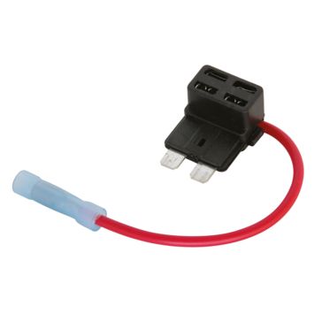

Kan iemand mijn keuze bevestigen voor een dashcam hardwire kit?
Geschakeld draad op nummer 42 (sigaret)
Constant draad op nummer 43 (alarmlicht)
En dan met een zekering splitter in beide.
Of kan dit beter/slimmer/veiliger?

Een splitter zoals dit:

De ampere waarde van de zekeringen komen niet overeen met de diagram, maakt dat verder nog iets uit? Lijkt me niet toch?
Sorry, maar in stroom ben ik niet helemaal thuis.
Mijn natuurscheikunde docent had de ballen verstand van docent zijn, dus heb de helft begrepen van zijn uitleg.
waarom ga je niet gewoon met een multimeter checken wat wel en niet kan ipv opzoeken wat in theorie mogelijk zou kunnen zijn?
Toevoeging:
6-252F4-252F4-252F5-252F644510f90bb64fa18a694f94ab1bd4511d50a317_KD16021_1_600x600.jpg
Zoals ik in mijn eigen topic aangaf, zou ik inderdaad met deze bypass zekeringen werken hiermee hoe je niet in je kabelboom te gaan knutselen.
Voor de rest is het even meten waar constant 12v opstaat en geschakeld is. sigaretten aansteker is altijd wel geschakeld.
Meten is vrij simpel, de +op de zekering meten en de - op een massa punt (schroef).
