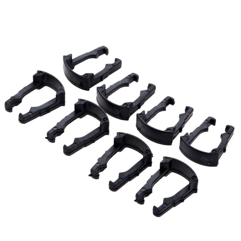

In een poging om het kraftstofffilter (brandstoffilter) te vervangen heb ik de C-clipjes van de brandstofleidingen gesloopt.
Ik kan niet uitsluiten dat het enigszins hardhandig gedaan is.
Het filter stampt nu uit 2013, dus het werd hoogtijd dat het vervangen werd. Tevens zijn de clipjes ook uit dit jaartal, dus erg broos.
Nu zijn ze alle 3 kapot gegaan, fijn! (eentje leek al vervangen)
Daarom mijn vraag of iemand weet waar je deze clipjes het beste kan bestellen?
Ik ben zelf op dit uitgekomen, maar weet niet of dit zal werken:
Daarnaast heeft de auto een APK-afspraak volgende week woensdag, dus bij voorkeur komen de clipjes uit NL zodat ik ze z.s.m. binnen heb.
Alvast bedankt voor het meedenken!

Ik verwacht dat de dealer deze gewoon op voorraad heeft liggen.
Volkswagen  Polo 6R  1.2 TDI
Ik heb het voor nu 'opgelost' met metaaldraad en dat strak gedraaid.
Dat lijkt goed te klemmen waardoor ik de auto kan verrijden.
Nu inderdaad even een afspraak maken bij de 'echte' VW garage zodat zij een vervangend onderdeel kunnen plaatsen.
Het blijkt een clipje te zijn dat bijna nergens meer te verkrijgen is, en zowat enkel uit Amerika te bestellen is.
Onderdeel 6 euro, verzendkosten 44 euro.... leuk zo'n 'speciale' auto haha.
