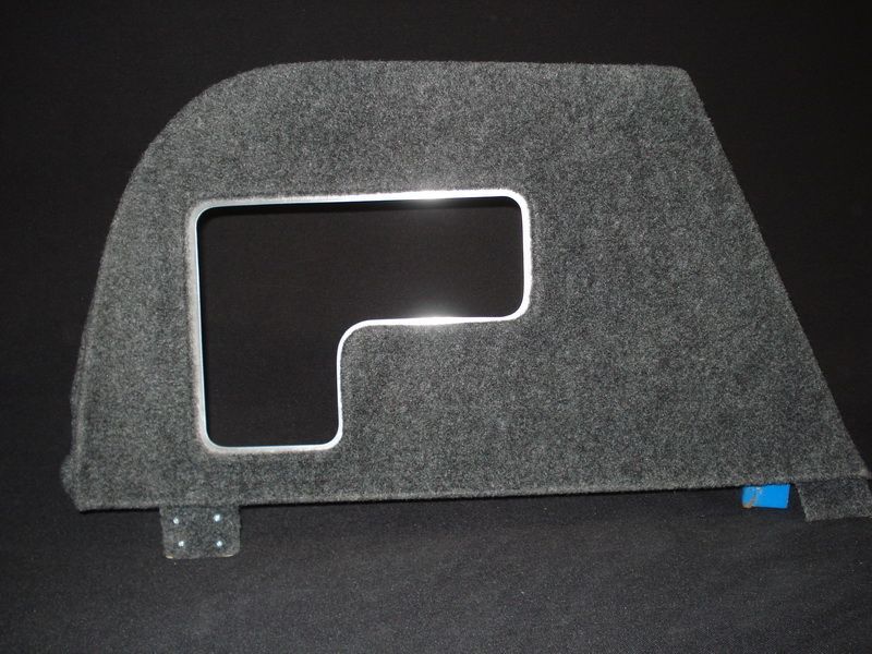

Ik ben begonnen met het bekleden van de onderdelen die in de koffer komen te staan....

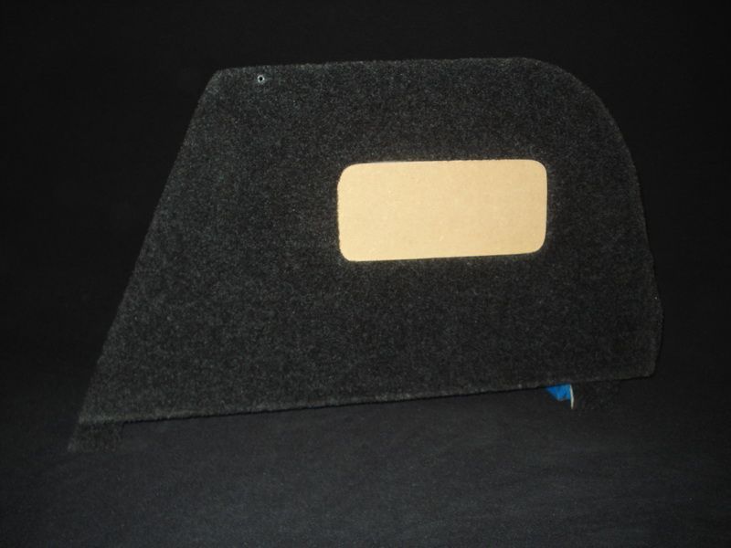

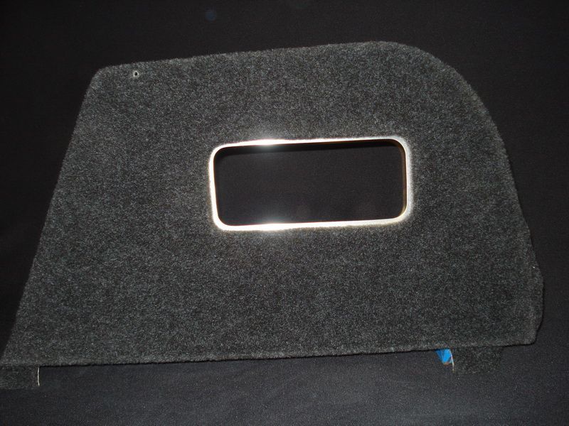

Het alu gedeelte wat je ziet in het gat, is een plaatje wat ik gemaakt heb zodat het deurtje wat er in komt niet naar achter kan.
Hier het deurtje wat al juist gezaagd is, maar ik moet het nog bekleden. Het plaatje spant in het gat, en voor het eruit te nemen zal ik vertellen als het bekleed is.
Dit is de linker kant.

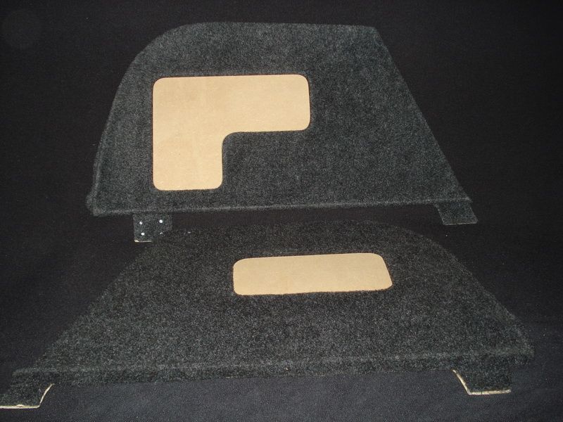

Ik heb dat gisterenavond bekleed, en waar ik nu zit heb ik niet zoveel licht. Toen ik vandaag mijn werk BUITEN bekeek, heb ik eens ferm gevloekt.
Hier kan je zien waarom.
Het onderste paneeltje is iets lichter van kleur, en dat had ik niet gezien. Ik had 2 rollen stof gekocht, en blijkbaar was het niet de zelfde kleur.
Dus ik zal één opnieuw moeten bekleden.
Maar elk nadeel heeft zijn voordeel. Nu ga ik weten hoe sterk de lijm is die ik gebruikt heb...

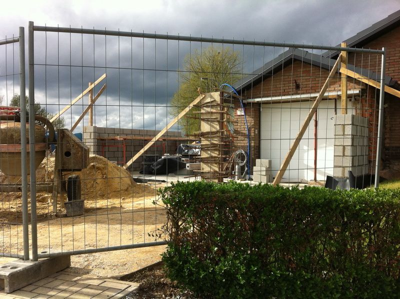

Dit gaat mijn nieuwe garage en werkplaats worden in detoekomst waar ik voor de rest van mijn leven kan in bezig zijn.
Het betreft een gebouw van 52 vierkante meter, en daar benik zeeeeeeeer tevreden mee.
Hier wat foto's van de werken die al gedaan zijn.

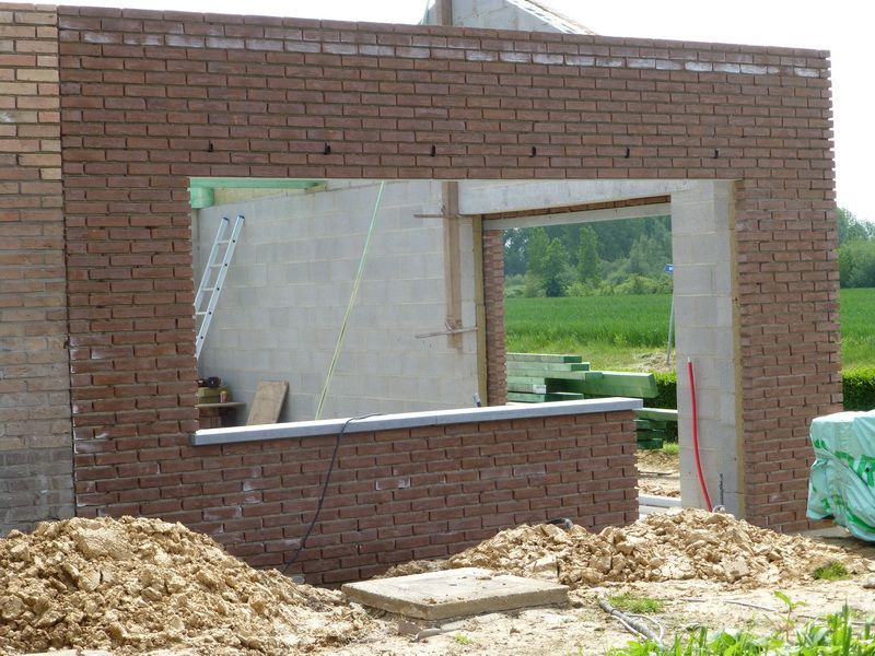

Aan de zijkant komt ook een poort te staan. Deze kan ik openzetten als het goed weer is zodat ik buiten kan zitten.
Achterkant van het gebouw. Hier heb ik de ramen ook zo grootmogelijk gehouden voor de lichtinval.

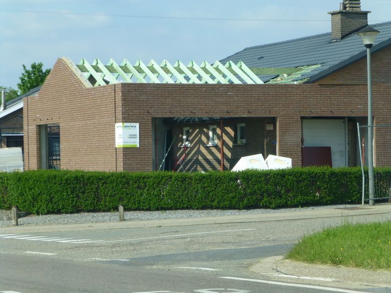

Dakwerken.
Dit is het gene wat er nu al gebeurd is. Deze week zal hetdak helemaal klaar zijn, en kan de aannemer zijn werk ook af maken.
Poorten zijn besteld en zouden binnen 4 weken geleverd engeplaatst worden.
Venster achteraan en de deur ga ik niet hebben voor hetbouwverlof, dus daar heb ik een beetje pech mee.
Voor de rest ben ik zeer tevreden met het werk van wat er nual gebeurd is. Zelf ben ik veeeeeeeeeel na aant denken van hoe ik de indelingga doen.

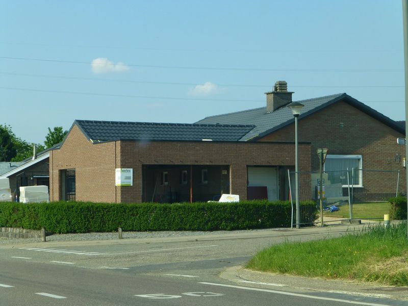

ROBoLAB gaat als een speer vooruit, en dat is maar goed ook.

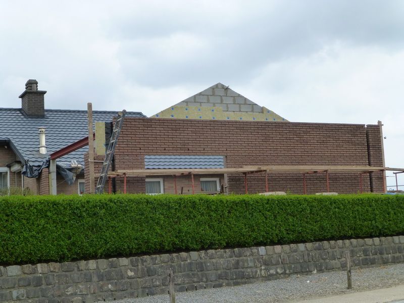

De dakwerker heeft zijn werk voor 95% klaar. Hier en daar nog een prulletje wat moet afgewerkt worden.

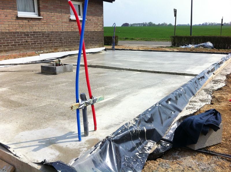

De WERK terras begint ook al wat zicht te krijgen.

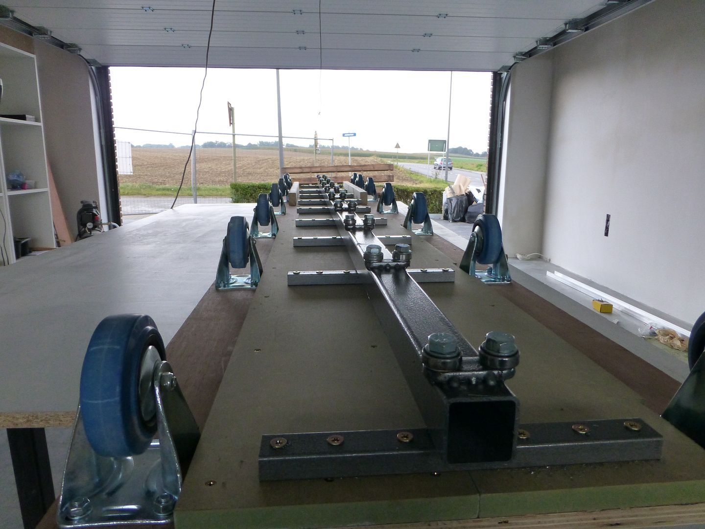

Een schuifwand van 3.50m op 1.80m en 60cm diep.
Deze wand moest vlot kunnen hertrokken worden, en stabiel genoeg zijn dat hij, eens hij gevuld is, niet om kon vallen.
Dat er een adder onder het gras zat kon ik mij wel indenken.
Eens alles klaar was kwam het probleem.

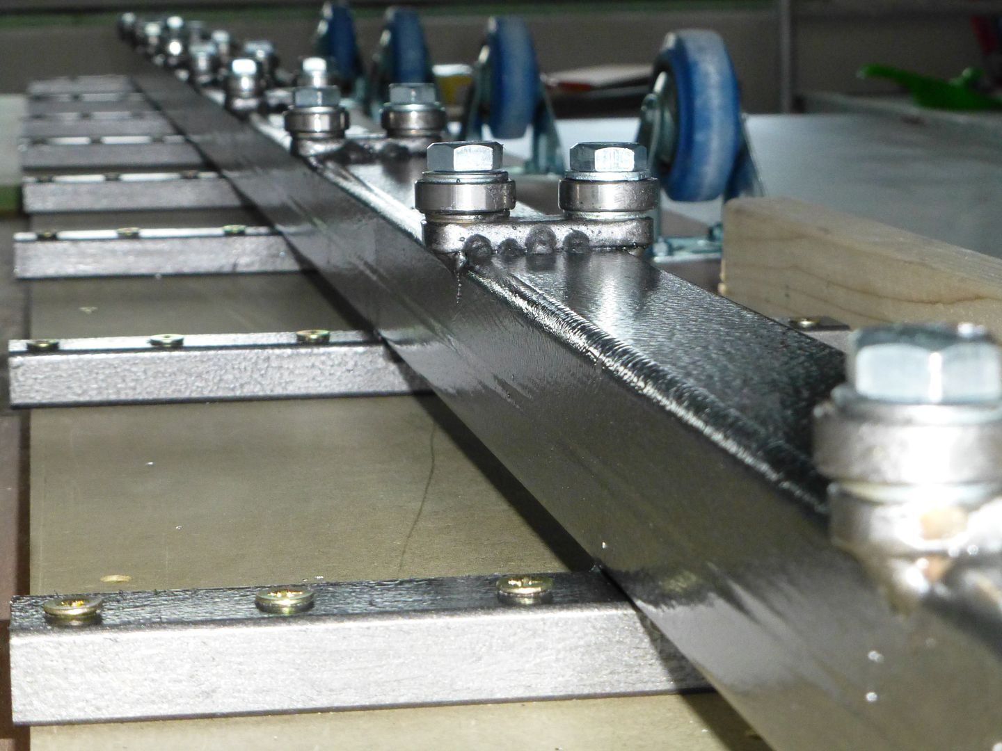

Wieltjes hebben wat spel, vloer ligt niet 100% pas, en dan begint het hé. Telkens ik de kast naar L en naar R duwde schoof ze een 3a4mm op.
Dit mocht natuurlijk niet gebeuren, en daarom heb ik een vrij stevige gleider gemaakt.
Op de grond heb ik een dikke alu U geschroefd en daarin loopt het ijzeren onderstel wat onder de kast staat.
Zoals je kan zien heb ik ook alles met lagers gemaakt. Je kan ook zien dat ik de U op het begin wat open geplooid heb.
Dit is de kast waar het allemaal om te doen is.
Hier staat ze half in de werkplaats.
En zo staat ze op het uitersten in de werkplaats.
Toen de architect begon te tekenen moest hij hier al rekening mee houden. Deur moest tenslotte open gaan hé.
Hier staat ze volledig uitgetrokken, en zie je ze aan de achterkant. Dit ga ik nog afwerken met een dun plaatje.
Zo staat ze dan weer terug op haar plaats in het garage gedeelte.
De uitdaging om een volledige schuifkast te maken is gelukt.
