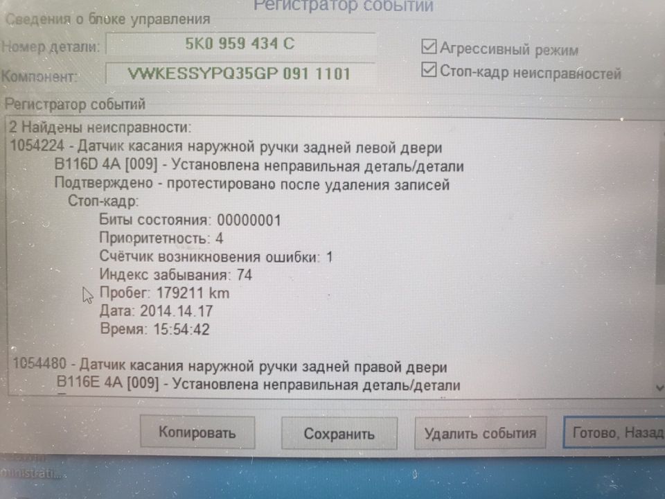

434C kessy module (PQ35GP + VIP SG)
3AA062234 module
Deze module ondersteunt easy open (schop je bumper om je kofferbak open te doen) en kessy voor de achterdeuren.
de sensor van de achterdeuren moet je verbinden met T32/6 (links) and T32/7 (rechts)
easy entry: T32/1 LIN, T32/2 +30 to J938
alle onderdelen die je nodig hebt:
kessy module 5k0907434 A/B/C --> C = VIP = easy open
extra module: 3AA962243D
antenne: 3AA962253
houder: 3c8962283
connector: 4H0973704C
module met easy open (scan van het internet):
Code:
Address 05: Acc/Start Auth. (J518)       Labels: 5K0-959-434.clb
   Part No SW: 5K0 959 434 H    HW: 5K0 959 434
   Component: VWKESSYPQ35GP 093 1305
   Revision: 00093000    Serial number: 0410221359
   Coding: 132C0C
   Shop #: WSC 09003 957 00200
   ASAM Dataset: EV_KESSYPQ35G A02717
   ROD: EV_KESSYPQ35G_VW01.rod
   VCID: 3A38FEBFBDF31292C7-806E
   Slave 1:
   Subsystem 1 - Part No SW: 3AA 962 243 D    HW: 3AA 962 243 D
   Component: GEB.F.Heckoef  H16 0811
   Serial number: 93845109
No fault code found.
mijn module:
Code:
Address 05: Acc/Start Auth. (J518)       Labels:| 5K0-959-434.clb
   Part No SW: 5K0 959 434 E    HW: 5K0 959 434
   Component: VWKESSYPQ35GP 092 1202
   Revision: 00092000    Serial number: 0346244897
   Coding: 030C0C
   Shop #: WSC 31889 047 31889
   ROD: EV_KESSY_PQ35GP.rod
   VCID: 372BD69D7FCF6173169-8062
byte 0: 03 --> 13
byte 1: 0C --> 2C
byte 2: 0C == 0C
codering voor de achterdeuren?
byte 0 bit 2 + 3?
byte 1 bit 2 + 3 off?
byte 2 bit 2 + 3 off?
byte 0: 03 --> 13 --> 0F?
byte 1: 0C --> 2C --> 20?
byte 2: 0C --> 00?
Dus 0F2000?
