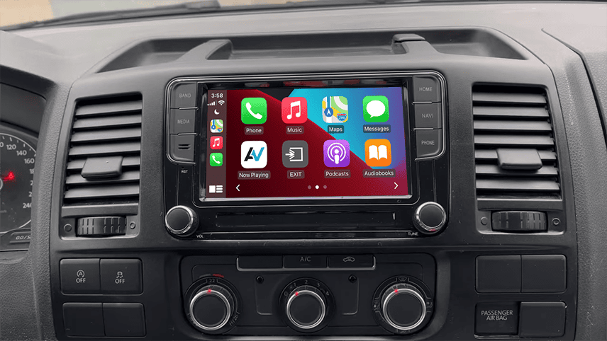

Het nieuwe toestel werkt perfect, Carplay + mirrorlink zonder problemen, daarnaast zijn de car setting volledig toegankelijk.

Wauw ziet er echt top uit. Stick Out Tongue
Die instellingen tab krijg ik volgens mij niet op mijn 6R. :confused:
Heb je er verder last van dat hij geen zenderlogos laat zien?
Nogmaals ziet er echt goed uit, veel plezier ermee.

Inderdaad zie je niet de zenders bij de snelkeuze schermpjes, maar wel wanneer je een zender gekozen hebt, dan zie je de zendernaam (geen logo's) in het hoofdscherm. Ik vind het een reuze mooie upgrade !

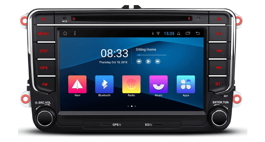

Zo'n android radio lijkt mij ook wel wat.
Ik kreeg gister foto van me dealer weet nu precies welke ik heb, als je nog maandje geduld heb. Kan ik je daarna uitgebreid vertellen wat ik van Android radio vind.
