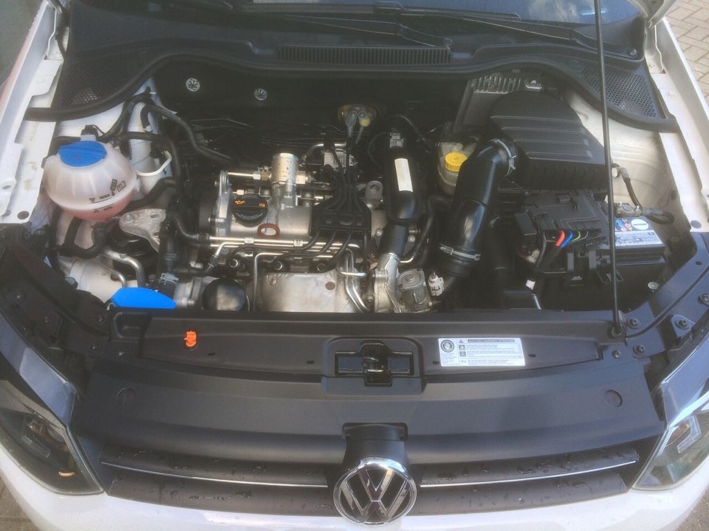

Motorruimte gereinigd
Volkswagen  Polo R-line
motor laten lopen, hogedruk derop en gaan?
Motor uit
Af laten koelen
In sprayen met multiwash
Met de kwast alles afnemen
Afspuiten
En dan de motor laten lopen of een stukje rijden dat het kan drogen
Super ! dankje voor je uitleg! en toch ben ik altijd bang dat ik iets verpest..
