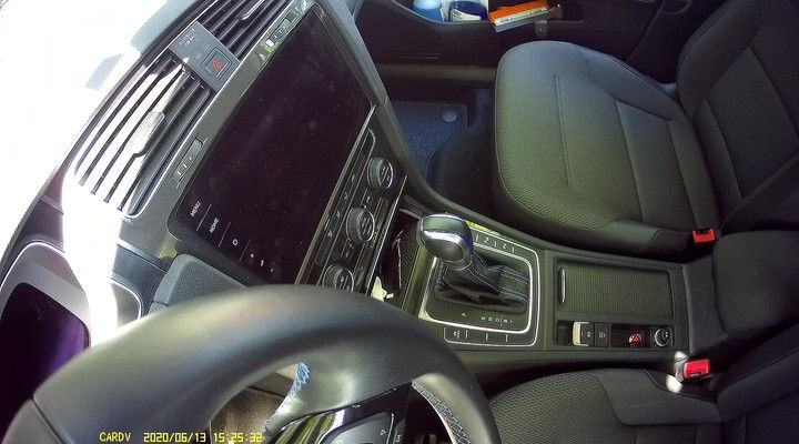

Dat gaat toch iets te makkelijk, een navigatie stelen:eek:
