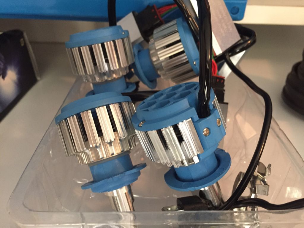

Heb ze er nu zo'n 3 weken in zitten en ik ben er zeer tevreden mee !! Wil nog wel iets met xenon doen maar dit zal dan wel een goeie hid kit worden geen aftermarket rommel
Ik zou het je aanraden, heb onderhand ook de U Led lampen met xenon er in. 10 x beter zicht
Ik heb sinds gisteren ook de door mij reeds, voor lange tijd gewilde u-tube lampen aangeschaft. Na inbouw staan ze zoals gewenst en ik ben super blij.
Zijn er tips om de balast weg te werken in/door de draaidop die de lamp afsluit?

Tof, fototijd! Maak ook even fototje van hoe je het nu weggewerkt hebt aub

Zo zit het nu weggewerkt.... ;)
Vanmiddag eens kijken of MacGuyver kan inspireren.
Volkswagen  Polo 6C
Ik heb zelf universele rubberen doppen gekocht met een vergelijkbare diameter. De draaidoppen uitgeboord met een gatzaag en de rubberen doppen hiermee verlijmd om meer diepte te creëren.
Geen foto van het eindresultaat maar dit dekt de lading wel.

Ik heb het inmiddels anders opgelost.
De beschermkapjes van de koel-fan eraf geschroefd en daardoor kwam er een 0,5 cm meer speling in de originele dop waardoor deze perfect sluit. De balast naast de 'lenzen' gelegd en klaar!

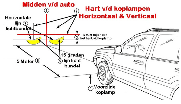

Ik moet m netjes afstellen op de juiste hoogte maar so far so good.
Wie heeft er een tip om de juiste hoogte te bepalen zonder tussenkomst van een garagebedrijf?

Volgens mij moeten ze op 1% worden afgesteld. Als je, zoals op de afbeelding, op 5 meter van de muur staat moet de horizontale lijn 7 op 3 meter afstand 20mm hoger staan en op 7 meter afstand 20mm lager.

Een beetje een garagebedrijf stelt ze gratis voor je.. Is echt een simpel klusje. Meestal hebben zij een apparaat waar ze de lamp in laten schijnen en dan kunnen ze hem binnen 2 minuutjes afstellen.
En namens je medeweggebruikers, laat ze aub goed afstellen.... Mega vervelend al heb je iemand achter je rijden met van die verkeerd afgestelde lampeno_O
