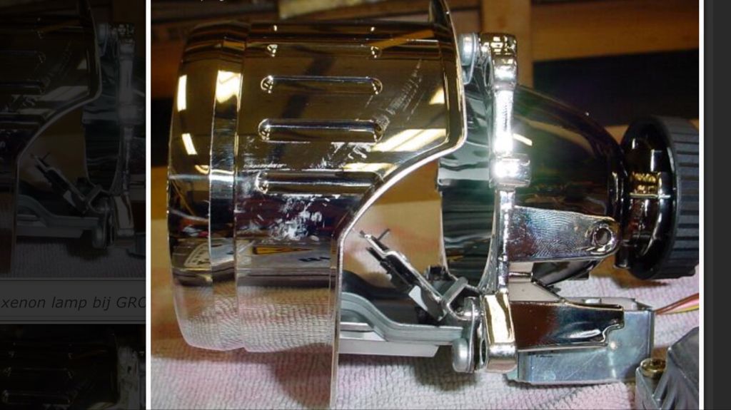

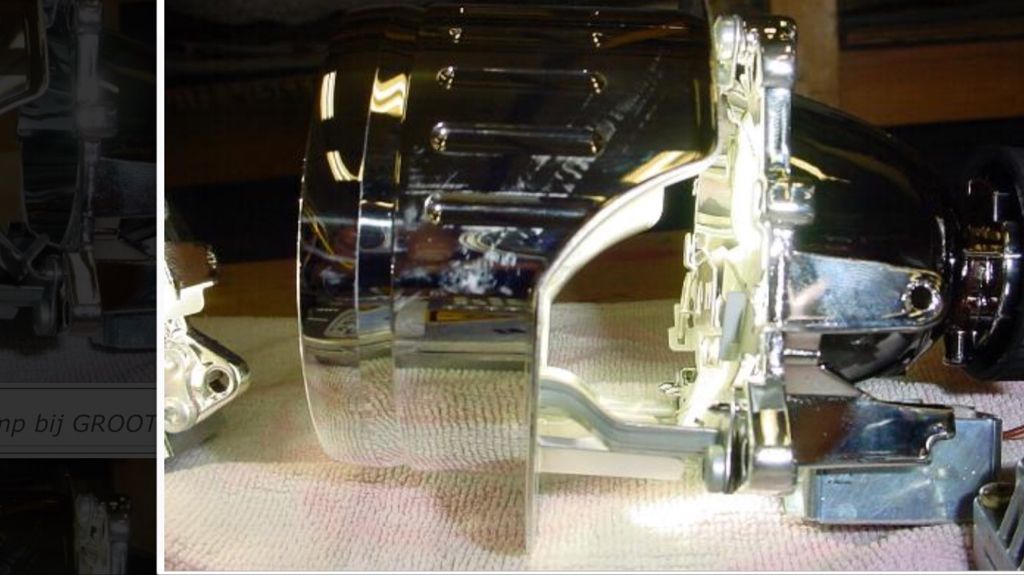

Xenonlampen moeten opstarten en dat maakt ze ongeschikt om mee te seinen. Bovendien niet bevorderlijk voor de levensduur.
En waarom stop bijvoorbeeld bmw ook in het grootlicht xenon fabriek
De lichtunits waar Xenon wordt gebruikt voor dimlicht èn grootlicht, hebben een 'klepje' wat 'wegklapt' op het moment dat grootlicht wordt gevraagd. Hierdoor is de opstart tijd van de Xenon lamp geen issue meer omdat dezelfde lamp gebruikt wordt als wanneer er dimlicht wordt gevoerd.
Wanneer je bijvoorbeeld een H4 lamp met 2 lichtspoelen wilt vervangen voor Xenon, dan krijg je een Xenon pit voor het dimlicht en een 'normale' halogeen spoel ernaast voor het grootlicht. Deze combinatie zit in één fitting.
Ik heb ter illustratie wat foto's gebruikt van het MB forum.

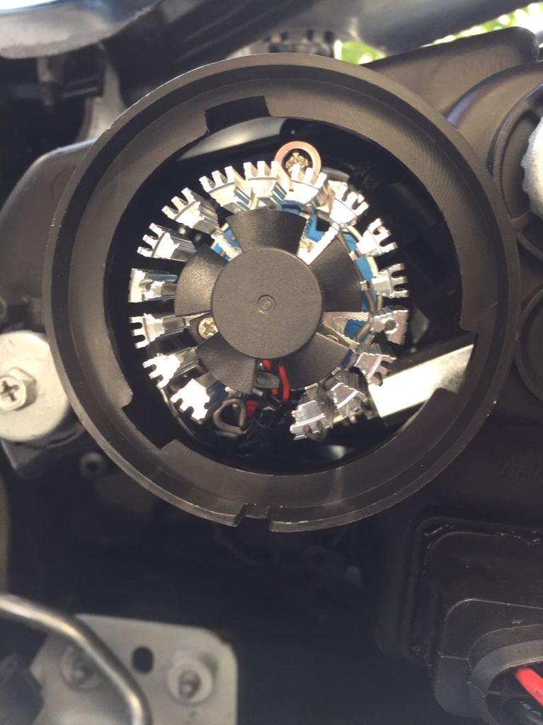

Hi Stephan,
Ik heb de ballasten van mijn Led H7 aan de binnenkant van de lampunit weten te krijgen. Nou zijn deze ballasten niet zo heel groot dus dat gaat goed. Met Xenon zijn ze (naar mijn weten) wat groter en weet ik niet of je dat gaat lukken. Ik kan het je wel aanraden aangezien de doppen er goed op kunnen en je vocht buiten houdt.
Volkswagen  Polo 6C
Hi Stephan,
Zo heb ik dat ook met led gedaan al dan wel in oem koplampen.
