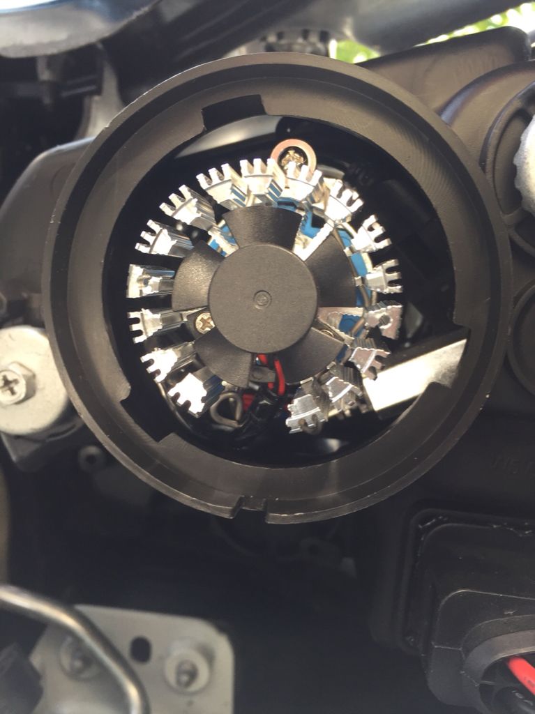

@RSVM
Hoe heb je de h7 led lampen vastgezet ? ik heb toevallig dezelfde set als jou liggen.
Zijn deze plug and play, of heb je hier van die metalen h7 adapters voor moeten gebruiken om het vast te kunnen klemmen ?

Hi slowmotiontdi,
Ik heb ze in eerste instantie ingebouwd in de originele koplampen. Daarvoor heb ik de aangepaste adapter klemmen besteld bij een van de Chinese online adverteerders (ik heb helaas geen foto in mijn telefoon op dit moment maar bij mijn eerdere Posts vind je ze vast nog).
In de huidige koplampen, de u-tube versie, daar zitten de ‘ouderwetse’ haakjes in en die kan je gebruiken om die led pitten mee vast te zetten. Wel even ‘spelen met de ballasten zodat je ze mooi ‘onder’ de lamp kwijt kan in de unit. Mocht je ook de u-tube lampen hebben, schroef die blauwe roosters eraf aan de onderzijde.. scheelt de benodigde mm om de doppen dicht te krijgen en ze te bedienen van binnenuit (hoogteverstelling)

Dankjewel voor je snelle reactie, ik heb inderdaad de u-tube koplampen incombinatie met de h7 turbo leds.
Ik heb deze lampen eerst in mijn h7 originele koplampen gehad, en toen de metalen adapters laten bewerken om het passend te maken.
als ik het goed begrijp heb je die metalen adapters niet meer nodig. zijn de lampen dus plug and play en moet je het metalen gedeelte weghalen ?
+ het blauw kapje onderop losschroeven, zodat de fan open ligt aangezien de doppen anders niet passen ?

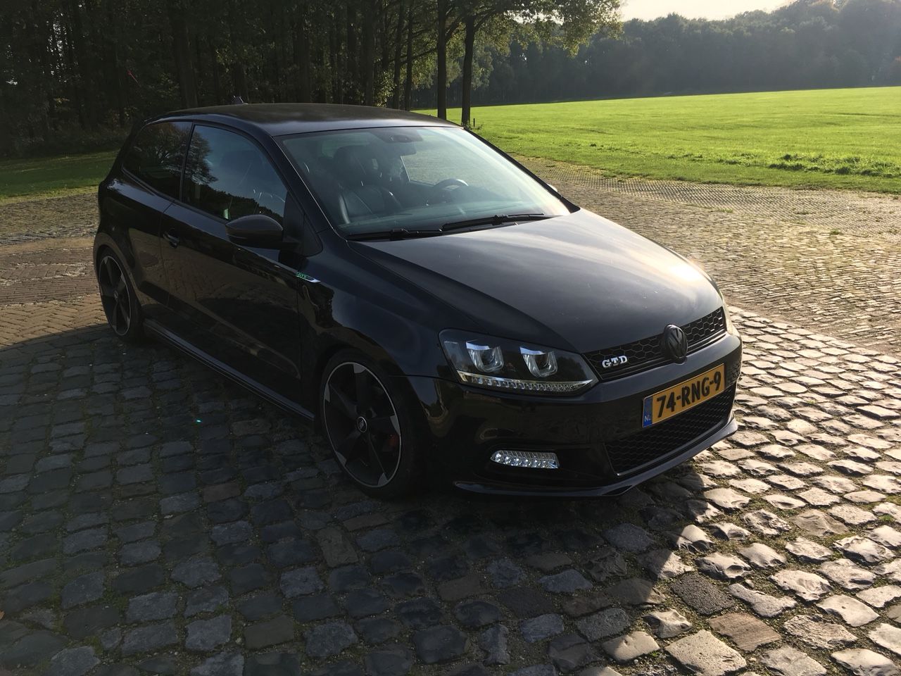

Ik ben zeer geïnteresseerd geraakt in de koplamp units met Golf 7 style U-Tube LED.
Specifiek: https://www.procartuning.nl/vw-polo-6r-6c-led-drl-xenon-koplampen-golf-7-r-styling.html
https://www.dejavucars.nl/webshop/l...n-koplampen-u-tube-led-drl-black-edition.html

Ik heb de koplampen er in zitten de orginele Gt lampen zijn er helaas uit gestolen er hoeft niets aangepast te worden
Ghehe thanks voor je reactie, maar ze zitten er ondertussen al weer een redelijke poos in, lees maanden.

Graag gedaan, kan jij ook weer verder[emoji56]
Ik heb inderdaad die metalen adapters niet meer gebruikt in de u-leds. Werkte met het bevestigingsmateriaal van mijn set zonder problemen. Aansluiten, starters wegwerken, en inderdaad de beschermkapjes van de fan eraf. Dan kan de dop er inderdaad op en blijf de unit waterdicht.
Succes!!
Zo zitten ze bij mij zonder de dop.

Ik begrijp dus dat de extra bekabeling/omvormer gewoon in de behuizing van de U-led koplampen valt waardoor er geen gat geboord hoeft te worden in de dop?
Komt het witte licht van de 6000k LED mooi overeen met de U-leds zelf?
Hi Jesse93,
Het is een beetje ‘priegelen’ maar dan krijg je de starter/omvormer netjes onder het ‘lenshuis’, daardoor krijg je een net afgesloten en waterdichte lamp unit. De eerste kost je wat meer tijd om het goed te doen/uit te vinden wat werkt maar totaal gemiddeld een paar minuten per lamp werk.
Naar mijn mening passen de u-leds en de h7leds goed bij elkaar qua licht temperatuur. De purist onder ons zou zeggen dat de H7 led iets ‘blauwer’ is maar dat vind ik iets chiquer staan. Net zoals bijvoorbeeld de BMW/Mini led koplampen.
Succes!
