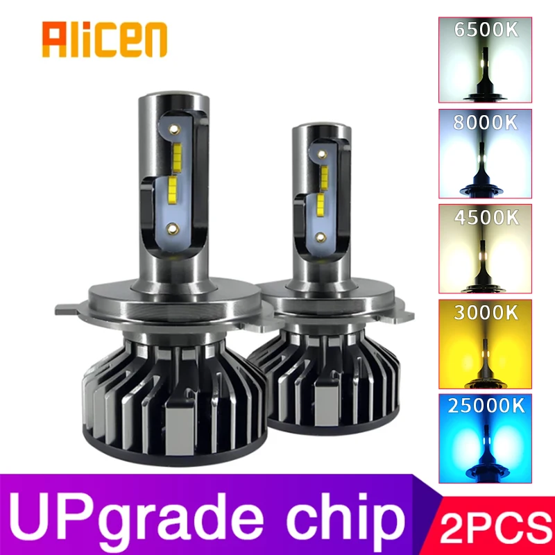

€ 9,13 50% Off | Car Headlight H4 110W 16000LM LED H7 canbus H1 H3 H8 H11 9005 9006 55W 20000lm 6500K car Styling Auto Headlamp Fog Light Bulbs
Ik heb deze. Perfecte beeld! En helderheid
Hoeveel K heb je ?
Ik zat net wat te zoeken en zag een plaatje dat 5000k een mooi wit helder licht gaf. Het lijkt mij dat je dan het meest ziet...
