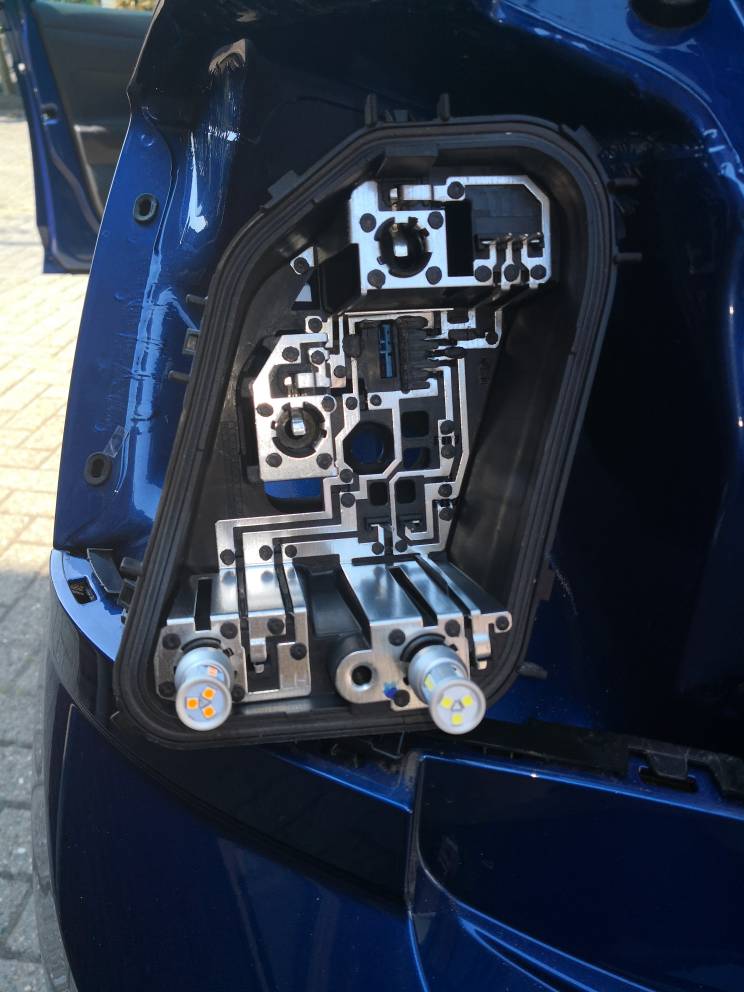

Links CAN BUS LED achteruitlicht
Rechts achteruitlicht halogeen:
Heb nu ook mijn knippers achter vervangen, alleen de rechter schroefveer viel uit mijn vingers en viel in de holle ruimte in de auto. Moest even naar de dealer en zij hebben deze kosteloos weer er uitgehaald en de rechterlamp vast geschroefd. De LED knipperlicht geen hyperflash en geen storing in de auto. Ziet er strakker uit en geen nagloei zoals bij een halogeen bolletje.
Tja dat had ik dus ook, heel vervelend alles los moeten nemen, toen de schroefveer maar even vast gelegd met een stukje vlieger touw en de rest gefixt top
Dat is ook wel handige tip. Ik heb er nu een microvezel doek ingelegd tijdens het vervangen van een lamp. Overigens die ledlampen storen mijn Dab radio. Bij jouw niet? Ik ga nu ferriet ringen kopen en om de bedrading plaatsen kijken of het of het helpt.
