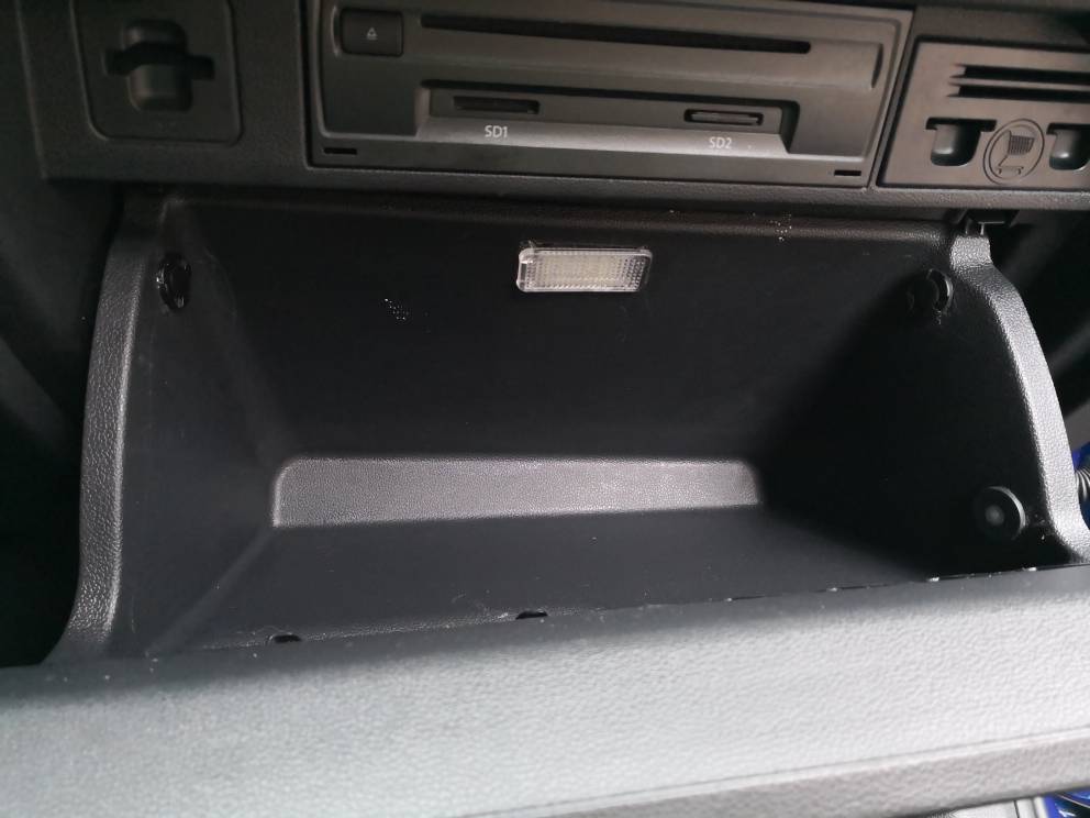

Voetverlichting ingebouwd en aangesloten via de bcm.
Werkt super, alleen blijft het niet aan bij het rijden.
Geen idee of dit te coderen is, ik heb hier niks over gevonden
De min kabel op massa zetten buiten de bcm om. De min van de bcm regelt de dimmer en de plus de schakelaar.
